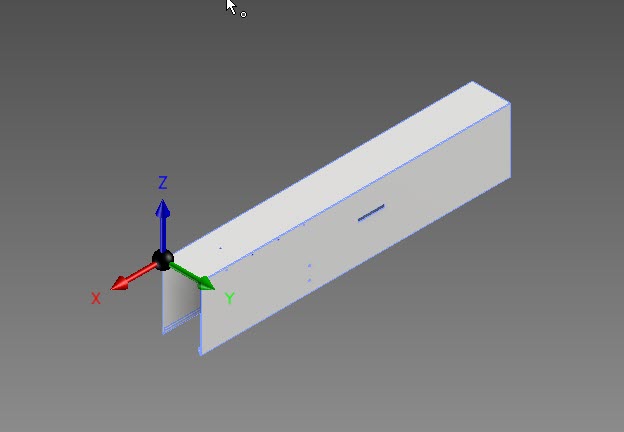

Guten Morgen, ich habe div. Blechbauteile (IPT)! diese IPT‘s mit Stanzbilder hätte ich gerne automatisch bemaßt. Ist Es möglich, dass auch schon in der IPT über eine Regel zu erstellen, oder muss ich eine DWG anlegen, und dort eine Regel schreiben?

Die Stanzbilder werden mit einer Regel platziert, ich bräuchte auch nur die Mittelpunkt Bemaßung!

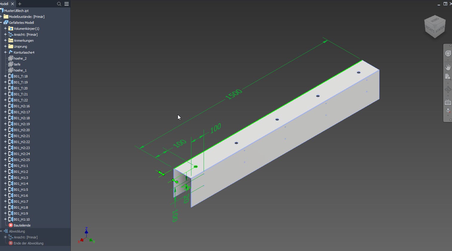

Hi, im Anhang befindet sich eine Datei(IPT_V23), mit einer Muster-Bemaßung. So in etwa, soll das Aussehen!

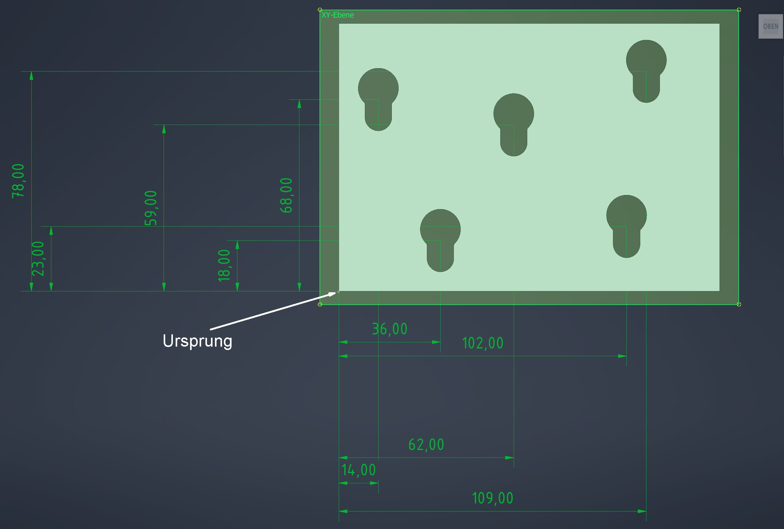

Das Model hat ebenen (die sind in der Regel nicht sichtbar) Im Namen des iFeature ist der Ebenen-Name versteckt. (z.B. iFeature "B01_T"= Ebene Tiefe)
Der Nullpunkt ist auf dem beigefügten Bild zu sehen, und dort ist er auch immer!
Die Bearbeitung sind nicht immer Rundlöcher, sondern auch Langlöcher + Rechtecke.
Wenn die Bemaßung platziert wird, sollt das auch ebenen bezogen dargestellt werden, so wie in der IPT, die ich schon hier veröffentlich habe.
Zum Verständnis, wenn ein iFeature vorhanden ist, dann soll eine Regel im IV-Ereignisauslöser per code die Bemaßung generieren.

Ich hatte heute etwas Zeit damit herumzuspielen. Erstmal "nur" in VBA. Vieles ist noch hart kodiert und passt deswegen nur auf genau diese eine Beispieldatei. Ein paar Sachen gehen mit VB einfacher, aber dafür ist Debuggen in iLogic umständlicher.
Bei Langlöchern oder Rechtecken usw. würde wie bei den Kreisen nur der Mittelpunkt bemaßt. Ebenso fehlt bei den Löchern noch der Durchmesser.
Die iFeature werden eingelesen und jeweils Bemaßungen in X- und Y-Richtung erstellt. Doppelte Maße (mit gleichem Wert) auf einer Anmerkungsebene werden ausgefiltert. Die Bemaßungen je Ebene werden aufsteigend sortiert. Je nach Betrachtungswinkel bilden die Bemaßungen trotzdem einen wilden unleserlichen Haufen. Das läßt sich nicht verweiden.
Ich bin trotzdem der Meinung, da du beim Einfügen des jeweiligen iFeatures bereits die Einfügeebene und die Koordinaten hast, solltest du die Bemaßung direkt mit den vorhandenen Informationen erstellen. Die Informationen hinterher wieder zusammensuchen zu müssen, ist mM vermeidbarer Aufwand.
