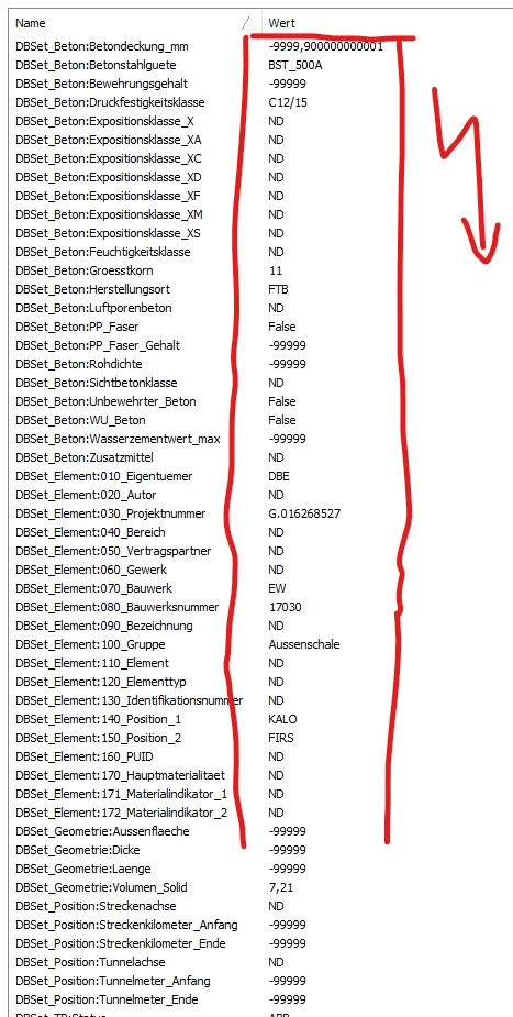

ich benötige mal wieder eure Hilfe, da ich nicht weiterkomme.
Ich habe ein iLogic-Programm geschrieben, das alle Unterbaugruppen und Bauteile in einer Baugruppe durchsucht und dort benutzerdefinierte Eigenschaften ergänzt, die aus einer Exceltabelle gelesen werden.

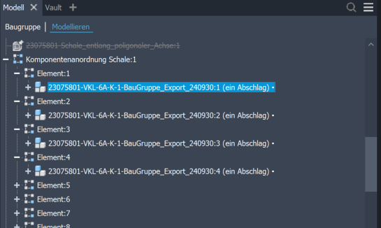

Beim Öffnen von Baugruppen oder Bauteilen, die in einem benannten Modellzustand (und nicht im Primär-Modellzustand) abgespeichert sind, kommt eine Fehlermeldung, dass diese Baugruppe nicht gefunden werden kann. Der Grund ist wohl, dass im Anzeigename (Displayname) auch noch der Name des Modellzustandes ("ein Abschlag") angehängt ist.
Ich habe es auch schon mit "fullfilename" versucht, doch das funktioniert auch nicht.
Die Fehlermeldung lautet:
Fehler in Zeile 168 in Regel z_Pfaffensteig-Eigenschaften_in_Baugruppen_und_Bauteilen, in Dokument 23075801-Mengentest_VKL-6A-K1.iam
iProperties: Die Komponente mit dem Namen "23075801-VKL-6A-K-1-BauGruppe_Export_240930.iam (ein Abschlag)" wurde nicht gefunden.
Der Fehler tritt in der Funktion auf, wenn versucht wird, in der Datei mit dem Displayname die Eigenschaft zu schreiben.
Kann mir jemand helfen, wie ich die Eigenschaft in der Unterbaugruppe, die in einem benannten Modellzustand abgespeichert wurde und mit dem Displayname angesprochen wird, schreiben kann?
Wie kann ich den Displaynamen der Baugruppe ohne den Zusatz des Modellzustandes verwenden?
An welcher Stelle muss der Code wie abgeändert werden?

Wenn es ein ModelStateMember ist, sollte der benötigte DisplayName im FactoryDocument stehen. Probier mal so:

Hallo Ralf,
vielen Dank für Deine Unterstützung und die Erklärungen. das hat mir schon sehr geholfen.
Das mit der Arrayliste und den doppelten Eintragungen habe ich hinbekommen. Es werden jetzt auch beim mehrmaligen Ausführen des Codes keine Einträge mehr mehrfach in den Listen erzeugt.
Das mit den Optional habe ich auch nun auch verstanden. Das kannte ich vorher noch nicht.
Danke auch, dass Du die Funktionen entsprechend angepasst hast.
Aber leider werden in den Unterbaugruppen und deren Bauteile noch immer zwar die Benutzerparameter erzeugt, aber die Multiauswahllisten zu den jeweiligen Benutzerparameter nicht.
In der Hauptbaugruppe klappt das ohne Probleme.
Das ist wirklich eine harte Nuss....
Ich hänge hier nochmals meinen vollständigen Code an. Ich habe inzwischen auch noch ein paar Auswahlmöglichkeiten eingebaut, um nicht immer alle Benutzerparameter aus der gesamten Excelliste anzulegen, sondern eine Auswahl eines einzelnen Objektes (aus der Spalte A der Exceltabelle) treffen zu können.

Modellgliederung_Skript.pdf
Hallo Ralf,
jetzt komme ich doch noch mal auf das Programm zurück.
Wir haben in den letzten Wochen damit intensiv gearbeitet und es angewendet. Nun sind uns aber noch ein paar Punkte aufgefallen, die wir gerne optimieren möchten. Ich weiß aber nicht, ob das grundsätzlich so möglich ist. Vielleicht kannst Du mir auf meine Fragen eine Antwort geben, bevor ich versuche das im Code umzusetzen.
Wir haben eine Hauptbaugruppe, in der Unterbaugruppen und Bauteile enthalten sind. In den Unterbaugruppen sind wiederum Bauteile enthalten.
Alle Bauteile sind aus einem Skelett-Bauteil, in dem die verschiedenen Volumenkörper modelliert sind, abgeleitet.
In dem Skelett sind wiederum Skizzen aus einem weiteren Bauteil abgeleitet.
Ich habe das mal versuch in einer Grafik darzustellen.
In den Baugruppen sollen nun nur die iProperties angelegt werden.
In den Bauteilen sollen sowohl die Benutzerparameter mit den Auswahllisten als auch die iProperties angelegt werden.
Allerdings soll dies nur in den "echten" Bauteilen geschehen und nicht in dem Skelett-Bauteil und dem Bauteil mit den Skizzenblöcken.
Kann man das im Code so abfangen / abfragen, dass das Einfügen von Benutzerparametern und iProperties nicht bis in Tiefe der Bauteile des Skeletts und das Bauteil mit den Skizzenblöcken erfolgt?
Der bisherige Code findet wirklich alle irgendwie verknüpften Bauteile und erstellt dort die Benutzerparameter und iProperties. Das ist uns aber zu weitreichend.
Könnte man eine Abfrage nach Teilen des Dateinamens (z.B. "Skelett" und "Regelquerschnitt") einbauen, die dann diese Bauteile nicht bearbeiten (ähnlich wie das mit den iParts/iAssemblies und Inhaltcenterdateien erfolgt?
Danke für Dein Antwort.

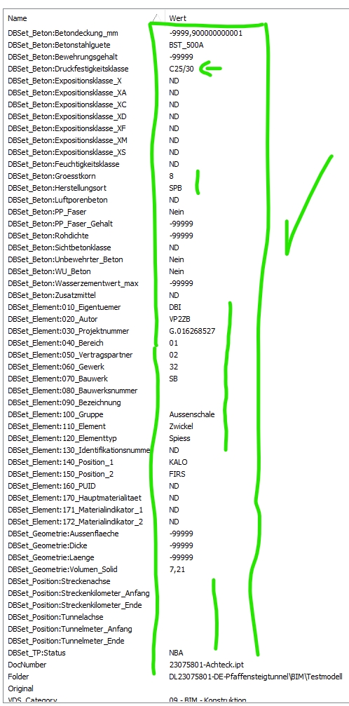

Hier noch zwei Screenshots von den iProperties.
Grün sind die Angaben mit der korrekten "Übersetzung" entsprechend der Auswahl in den Benutzerparametern --> hier wurden die Benutzerparameter nicht gelöscht und wieder neu angelegt!
Rot sind die Angaben mit der falschen "Übersetzung", die nicht der Auswahl in den Benutzerparametern entspricht --> hier wurden die Benutzerparameter einmal gelöscht und wieder neu angelegt!
