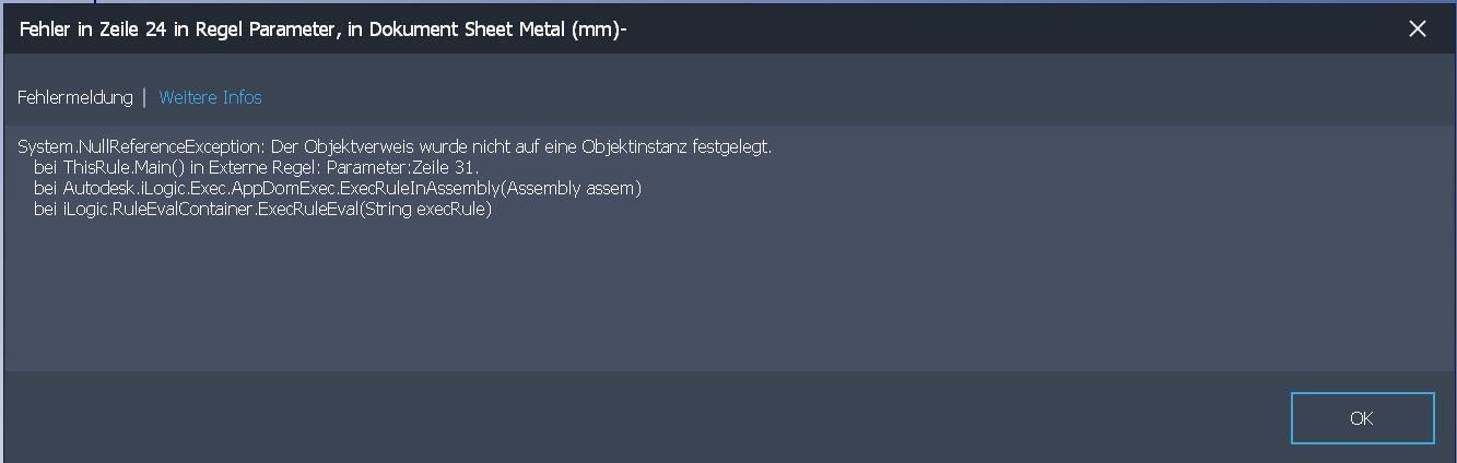

ich habs jetzt probiert und da kam ne Fehlermeldung - siehe Bilder
ich hab dir auch ein Bild meiner Parameter angehängt.
Nochmals vielen Dank
Tom

Fehler vom Amt. Die ganzen CustomPropertyFormat Properties existieren nur, wenn die Eigenschaft ExposedAsProperty auf True steht. So müsste es gehen:

Ich bin davon ausgegangen, das von Bauteil zu Bauteil kopiert werden soll. Ändere die Zeile
Code:
Dim oTargetDoc As PartDocument=ThisDoc.Document
in
Code:
Dim oTargetDoc As Document=ThisDoc.Document
Ist etwas unsauber, sollte aber hier keine Probleme verursachen. Außer du lässt das in einer Zeichnung laufen.
