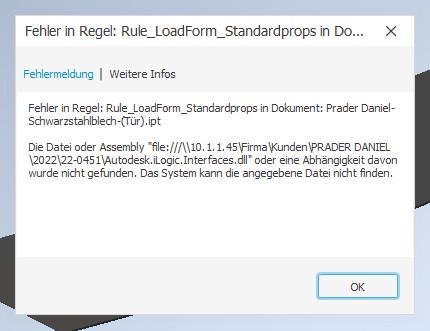

erstellt am: 26. Jan. 2022 17:20    Editieren oder löschen Sie diesen Beitrag!  <-- editieren / zitieren -->   Antwort mit Zitat in Fett Antwort mit kursivem Zitat    Unities abgeben: 1 Unity (wenig hilfreich, aber dennoch)2 Unities3 Unities4 Unities5 Unities6 Unities7 Unities8 Unities9 Unities10 Unities
Hallo Ralf,
wir würden jetzt die Bearbeitungen mit der .dll setzten, die du erstellt hast und ich gerade am Testen. Leider können wir bei der Baugruppe die Bearbeitungsschritte nicht so wie beim Einzelteil setzten (siehe Bilder) und auch die Einträge der Auswahlliste der Bearbeitungen in den Bauteilen verschwinden, wenn man eine Baugruppe öffnet und dort diese Regel ausführt. Kannst du dir das bitte nochmal anschauen?
Vielen Dank inzwischen
Beste Grüße
Hans Peter

Hallo Ralf,
jetzt ist noch ein Fehler aufgetreten.
Dieser kommt, wenn ich das Projekt wechsle.
Dann muss ich den IV neu starten, damit die dll wieder gefunden wird.
Oder habe ich etwas falsch eingestellt?
Danke nochmal für Deine Hilfe.
Hans Peter
Beste Grüße
Hans Peter
rkauskh
Beiträge: 3098
Registriert: 15.11.2006
Windows 10 x64, AIP 2020-2025
erstellt am: 31. Jan. 2022 07:47    Editieren oder löschen Sie diesen Beitrag!  <-- editieren / zitieren -->   Antwort mit Zitat in Fett Antwort mit kursivem Zitat    Unities abgeben: 1 Unity (wenig hilfreich, aber dennoch)2 Unities3 Unities4 Unities5 Unities6 Unities7 Unities8 Unities9 Unities10 Unities Nur für HansPeterNew 10 Unities + Antwort hilfreich
Das Löschen der Bearbeitungsliste ist ein Fehler. Ich schau es mir an.
