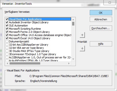

Hallo Roland
ne, Danke aber funktioniert auch nicht!
Ich hab den Verdacht das mit den Verweisen was nicht stimmt.
Welche brauch ich? (Bild im Anhang)

erstellt am: 18. Feb. 2014 21:24    Editieren oder löschen Sie diesen Beitrag!  <-- editieren / zitieren -->   Antwort mit Zitat in Fett Antwort mit kursivem Zitat    Unities abgeben: 1 Unity (wenig hilfreich, aber dennoch)2 Unities3 Unities4 Unities5 Unities6 Unities7 Unities8 Unities9 Unities10 Unities
ne, leider auch nicht!
Der Code hat sich von Inventor 2013 (64Bit) auf Inventor 2014 (64Bit) nicht verändert.
Hat sich die API von Inventor 2014 verändert? (es gibt aber keine Fehlermeldung!)

Ich bin ein Hirnie. Du rufst den ApprenticeServer aus Inventor heraus auf oder? Das geht nicht, da VBA jetzt auch 64bit ist und nicht mehr in einem eigenen Hostprozess läuft. Kurz, du mußt auf Apprentice verzichten.
So, etwa:
Code:
Private Function iPropTextBSZ(sFile As String) As String
    'Öffnet die .idw und liest die Variable "TextBSZ" aus (Zusatztext zB."Fase 20x45°" wird ausgelesen)
    Dim oApp As Application
    Set oApp = ThisApplication
    Dim oDoc As DrawingDocument
    Set oDoc = oApp.Documents.Open(sFile, False)
    Dim oProp As Property
    For Each oProp In oDoc.PropertySets.Item("inventor user defined properties")
        If oProp.Name = "TextBSZ" Then
            iPropTextBSZ = oProp.Value
        End If
    Next
    Call oDoc.Close
    Set oAppr = Nothing
End Function

Hallo Ralf
PERFEKT! passt wieder.
Ich kann dein „Hirnie“ nur insofern bestätigen dass du eines hast, und zwar ein geniales!
Also, Danke für deine Hilfe!
