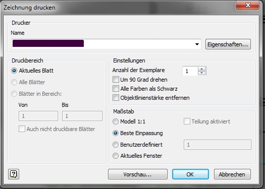

Ändere mal bitte noch die Zeile
Code:
Dim oApprDoc As ApprenticeServerDocument
in
Code:
Dim oApprDoc As ApprenticeServerDrawingDocument
2. Du hast das mißverstanden. Der ApprenticeServer ist ein eigenständiges Programm. Er wird nur u.a. zusammen mit InventorView und Inventor ausgeliefert. Der ApprenticeServer hat kein grafisches Interface. Da wirst du nie etwas zu sehen bekommen. Außer im Idealfall deinen Ausdruck im Drucker.
Gib mir mal den Namen deines Druckers und mit welchen Druckoptionen du die IDW im normalen Inventor-Druckdialog drucken würdest. Also Format, Ausrichtung und einem Screenshot wie den angehängten.
Ralf

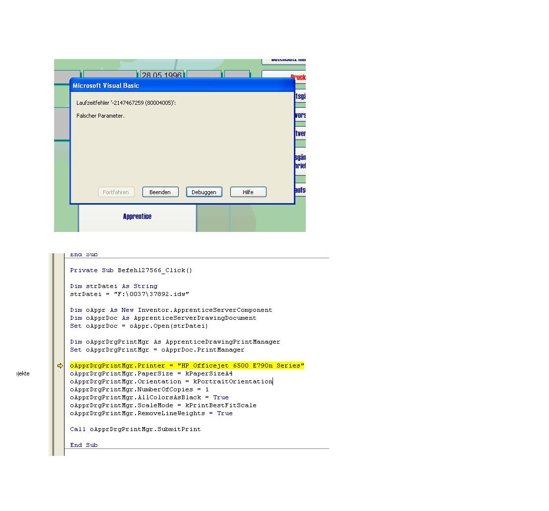

erstellt am: 22. Feb. 2013 22:35    Editieren oder löschen Sie diesen Beitrag!  <-- editieren / zitieren -->   Antwort mit Zitat in Fett Antwort mit kursivem Zitat    Unities abgeben: 1 Unity (wenig hilfreich, aber dennoch)2 Unities3 Unities4 Unities5 Unities6 Unities7 Unities8 Unities9 Unities10 Unities
Hallo Ralf,
ich hab den Code mal so eingesetzt,
Private Sub Befehl27566_Click()
Dim strDatei As String
strDatei = "F:\0037\37892.idw"
Dim oAppr As New Inventor.ApprenticeServerComponent
Set oApprDoc = oAppr.Open(strDatei)
Dim oApprDrgPrintMgr As ApprenticeDrawingPrintManager
Set oApprDrgPrintMgr = oApprDoc.PrintManager
oApprDrgPrintMgr.Printer = "HP Officejet 6500 E790n Series"
oApprDrgPrintMgr.PaperSize = kPaperSizeA4
oApprDrgPrintMgr.Orientation = kLandscapeOrientation
oApprDrgPrintMgr.NumberOfCopies = 1
oApprDrgPrintMgr.AllColorsAsBlack = True
oApprDrgPrintMgr.ScaleMode = kPrintBestFitScale
oApprDrgPrintMgr.RemoveLineWeights = True

Der Screenshot zeigt ein Hochformat. Damit wäre
Code:
oApprDrgPrintMgr.Orientation = kPortraitOrientation
Was heißt der Drucker wird falsch erkannt?
Ralf

Na ja es kommt die Fehlermeldung falscher Parameter
und er Debuger bleibt auf dem Printer stehen.
Siehe Screenshot.
Gruß HSTR

Welche Inventor View Version ist installiert? Hast du einen anderen Drucker versucht?
Grüße Igor

Die VBA default Abfrage (siehe Screenshot) brachte das "HP Officejet 6500 E709n Series fax" zurück,
obwohl ich als Standart Drucker den HP "Officejet 6500 E709n Series" eingestellt habe.
Die Änderung auf das Fax brachte keine Änderung.
Einen anderen hab ich im moment nicht installiert.
Werde es aber noch probieren.

Freunde,
es funktioniert,
mit untem stehendem Code bekomme ich einen erstklassigen Ausdruck.
Der Drucker ist über Netzwerk angeschlossen,
ich hab ihn in den Eigenschaften freigegeben,
den Freigabenamen eingetragen und dann hats gedruckt.
strDatei = "F:\0037\41084.idw"
oApprDrgPrintMgr.Printer = "HPOffice"
Call oApprDrgPrintMgr.SubmitPrint
End Sub
Viele Dank für die entscheidenden Hinweise
und das Interesse
Gruß HSTR
