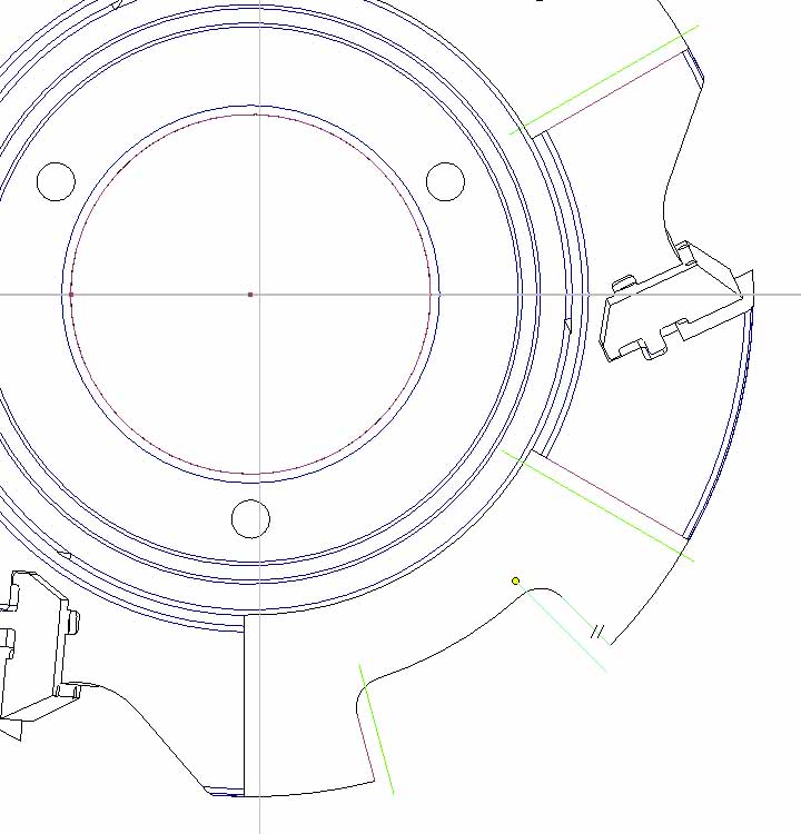

möchte mir die Arbeit etwas erleichtern und lästige Arbeiten automatisieren.
Mein erstes Problem steht schon an.
Ich finde die momentan aktive Skizze in einer idw nicht.
Gibt es da überhaupt eine Möglichkeit?
Ist mein Vorhaben mit VBA zu lösen?
In welcher Inventor-Version?
Punkt 1 + 2 + 5 werden manuell gemacht
Punkt 3 + 4 sollten wenn möglich automatisch ablaufen
1. Skizze auf Ansicht ist aktiv
2. Linien und Kreis projizieren
3. Parallele Linien zu den projizierten Linien zeichnen und mit Abhängigkeit
  Koinzident zum Zentrum des projizierten Kreises versehen.
4. Layer der gezeichneten Linien ändern
5. Skizze beenden
Zur Zeit arbeite ich in IV11

Ich brauche die Linen zum Bemaßen.
Inzwischen finde ich das aktive Objekt.
Nur kann ich den Typ nicht prüfen.
Code
Dim oDrawDoc As DrawingDocument
Set oDrawDoc = ThisApplication.ActiveDocument
Dim oAktiv As Object
Set oAktiv = oDrawDoc.ActivatedObject
If oAktiv.Type <> kDrawingSketchObjekt Then
        MsgBox "Keine Skizze aktiv", vbOKOnly
        Exit Sub
End If
Code Ende
In oAktiv wird zwar "kDrawingSketchObjekt" angezeigt (siehe Bild), aber danach prüfen kann ich nicht.

EDIT: Könntest du bitte mal einen Screenshot vor so einer Bemassung machen mit Angaben was warum wie voneinander abhängen muß? Als Nicht-Maschinenbauer bin ich sonst zu blöd deinen Beschreibungen zu folgen.
