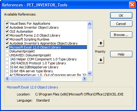

Ich habe etliche Makros in VBA geschrieben. In IV 2008 sind diese sehr schnell und machen keine Probleme. In Inventor 2009 laufen diese zwar sind aber so langsam das diese fast nicht zu verwenden sind.
Ich greife hierbei sehr häufig auf die Eigenschaften der Dateien zu, z.B:
PETEditDocument.PropertySets.Item(4).Item(j).Value
Hat noch einer ein Geschwindigkeitsproblem gehabt?
Wir haben XP64 SP2; Office 2007 und IV 2009 im Einsatz…

Hi, ich hab nicht viel Zeit, daher nur kurz meine Vermutung.
1. Du hast XP64, also hast du auch Inventor 64Bit.
2. Inventor Makros laufen immer im gleichen Prozess wie der Inventor.
3. Es gibt kein VBA 64Bit, so laufen deine 32Bit Makros in gleichem Prozess mit dem Inventor 64 Bit.
Seit 2005 lasse ich keine Gelegenheit aus die Leute Richtung C#.NET zu bewegen. Nun ist mit 64Bit, meiner Meinung nach die Ära von VB und VBA endgültig zu Ende.
Grüße Igor
