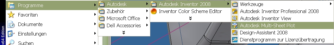

Hallo CADWOMAN911,
ich weiß nicht ob es das richtige ist (weil ich noch nicht mit gearbeitet habe) aber hast du es schonmal mit dem Autodesk Multi-Sheet Plot Manager versucht? (siehe Anhang)
Gruß Dirk
