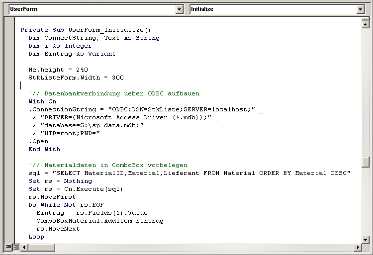

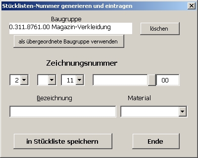

wir verwenden in unserer Firma ein externes Stücklistensystem unter Access.
Ich hab mir deshalb ein Programm geschrieben, das mir automatisch unter Inventor
eine Nummer daraus generiert, und dort alle erforderlichen Einträge durchführt.

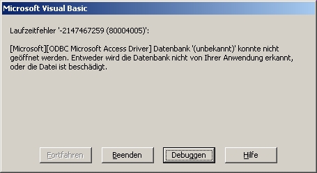

Es funktioniert grundsätzlich, allerdings kommt immerwieder mal eine Fehlermeldung.
Ich muss dann Inventor neu starten, und alles ist wieder gut.
Das muss irgendwie am Inventor liegen, denn andere Programme haben kein Problem.
Ich hab leider keine Idee mehr, was ich dagegen unternehmen kann.

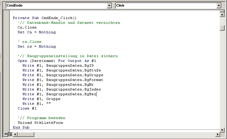

Hallo Erich,
schließt Du die ODBC Verbindung wieder oder läßt Du die einfach offen?
SEHER

das Programm beende ich wie im Anhang dargestellt.
Der Fehler kommt auch manchmal wenn ich das Programm zum ersten mal starte.
Rein subjektiv kommt mir es vor, als ob das Problem hauptsächlich dann aufkommt
wenn größere Baugruppen im Inventor geladen sind
