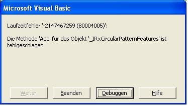

Ich habe ein Programm in VB6 geschrieben zum Zeichnen von Zahnrädern mit folgendem Code Fragment:
oPartDoc.ComponentDefinition.Features.CircularPatternFeatures.Add objCol, oChamfer.Faces.Item(iItem),True, .Zähnezahl, "360", True
Im IV8 läuft das Programm ohne Probleme, im IV9 hingegen bricht das Programm an dieser Stelle mit einer Fehlermeldung ab. (siehe Anhang)
Ich habe festgestellt, das es bei www.kacaju.de unter Download ebenfalls ein ähnliches Programm in VBA gibt. Das verhällt sich genau so wie meines.
Hat irgend jemand eine Idee???

diese Methode hat in R9 noch einen zusätzlichen Parameter. Da steht in der Doku zwar ein Defaultwert, aber gib ihn mal mit an.

vielen Dank für den Hinweis. Interessant ist, das es nur mit den Konstanten "kIdenticalCompute" und "kAdjustToModelCompute" funktioniert, nicht jedoch mit "kOptimizedCompute".
