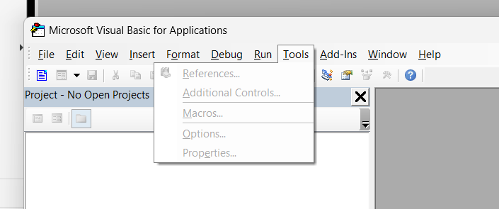

Moin!
Ich habe ein seltsames Problem: Plötzlich fehlt mir einfach das ganze VBA. D. h. keins der Makros, die ich mir da gesammelt habe, funktioniert.
Neustart von Inventor hilft nicht.
Neustart des PC hilft nicht.
Anderes Projekt einstellen hilft nicht.
Alt-F11 öffnet den VBA-Editor, aber nichts ist drin.
Die ivb-Datei ist da, wo sie immer ist, und hat auch den Inhalt, den sie vorher hatte (Vergleich mit BackUp).
Öffnen der ivb-Datei geht, aber nichts wird angezeigt
Die Einstellung bei "Datei" in den Anwendugsoptionen zeigt auch an den Platz, wo die ivb ist.
Wo kann ich denn noch suchen; was kann verstellt sein?

Moin
Kannst du bitte im VBA Editor mal unter "Extras" --> "Verweise" schauen ob er Verweis auf "Visual Basic for Applications" fehlt? Falls der gesetzt ist, mal in dem angegebenen Verzeichnis nachsehen, ob dort die VBE7.dll fehlt. Ich weiß grad spontan gar nicht wer das mitbringt. Hast du eventuell kürzlich MS Office deinstalliert? Falls MS Office noch vorhanden ist, funktionieren dort die Makros?

Moin!
Und Danke schon mal für die Tips!
"Extras\Verweise" hab ich nicht, weil ich alles auf Englisch installiert habe. Kann es sein, dass das hier "Tools" heißt? Hab ein Bild davon gemacht.
In MS-Office hab ich zwar keine Makros, aber der VBA-Editor zeigt dort zumindest ein leeres Projekt an. Inventor-VBA zeigt dagegen garnichts an.
Stichwort Deinstallation: Ich hatte probehalber CFD installiert und vorige Tage wieder deinstalliert...

Moin
Das wäre bei dir "Tools" --> "References", aber ich seh schon, ausgegraut. Die erwähnte VBE7.dll sollte unter C:\Program Files\Common Files\microsoft shared\VBA\VBA7.1 zu finden sein.
