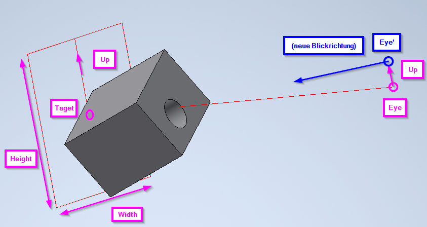

Moin
Ja, Inventor bietet ein Camera Objekt mit dem man sich frei im Raum bewegen kann. Den Knoten im Hirn bekommt man immer erst, sobald man mit den Vektoren und Translations-/Rotationsmatrizen um sich wirft, die die Kamera positionieren.
Die Kamera hat drei hierfür relevante Eigenschaften. Target ist der Punkt auf den die Kamera zielt. Eye ist die Position der Camera. UpVector ist der lotrecht nach oben zeigende Vektor (parallel zur "Bildschirmfläche").
Die Standardansichten (vorn, hinten, rechts, links, oben, unten und die ISO's) kann man direkt aufrufen. Dabei kommt es leider gern vor, dass das Teil hinterher "auf dem Kopf" steht. Formal macht Inventor es richtig, da die Definition von dem was nach "oben" zeigen soll, nicht gegeben ist. Nervig ist es trotzdem.
Die schrittweise Rotation um eine beliebig definierte Raumachse ist ein Problem. Das Koordinatensystem des Bauteiles dreht sich mit. Ist also nach der ersten Drehung nicht mehr verwendbar, um die gleiche Drehachse erneut zu definieren. Aus dem UpVector der Camera und dem Vektor zwischen Eye und Target kann man den dritten Vektor ableiten. Mit Target der Kamera hat man einen Ursprungspunkt und könnte damit die Drehachse immer wieder gleich erzeugen. Das neu erzeugen ist nötig, da in einem Makro am Ende alle Variablen verworfen werden. Deswegen läuft der Befehl im Inventor auch mit einem Dialog. Solange der offen ist, bleiben die bei Aufruf der Funktion ermittelten Drehachsen erhalten. Target bleibt bei einer Drehung nämlich nicht unbedingt am gleichen Punkt, so dass bei der nächsten Drehung die Drehachse an einer anderen Stelle im Bauteil liegt. Eine 360° Drehung aus 24x15° resultiert dann in allem, aber nicht der Ausgangsansicht.
Bleibt die Option das Bauteilzentrum oder den Schwerpunkt als unveränderlichen Punkt zu definieren und die Drehachse durch diesen zu legen. Dann müsste aber zu Beginn die Kamera entsprechend ausgerichtet werden, damit das Target diesem Punkt entspricht. Das verschiebt vor der ersten Drehung andererseits die vom Benutzer gewählte Ansicht des Bauteiles, könnte also auch zu unerwünschtem Verhalten führen.

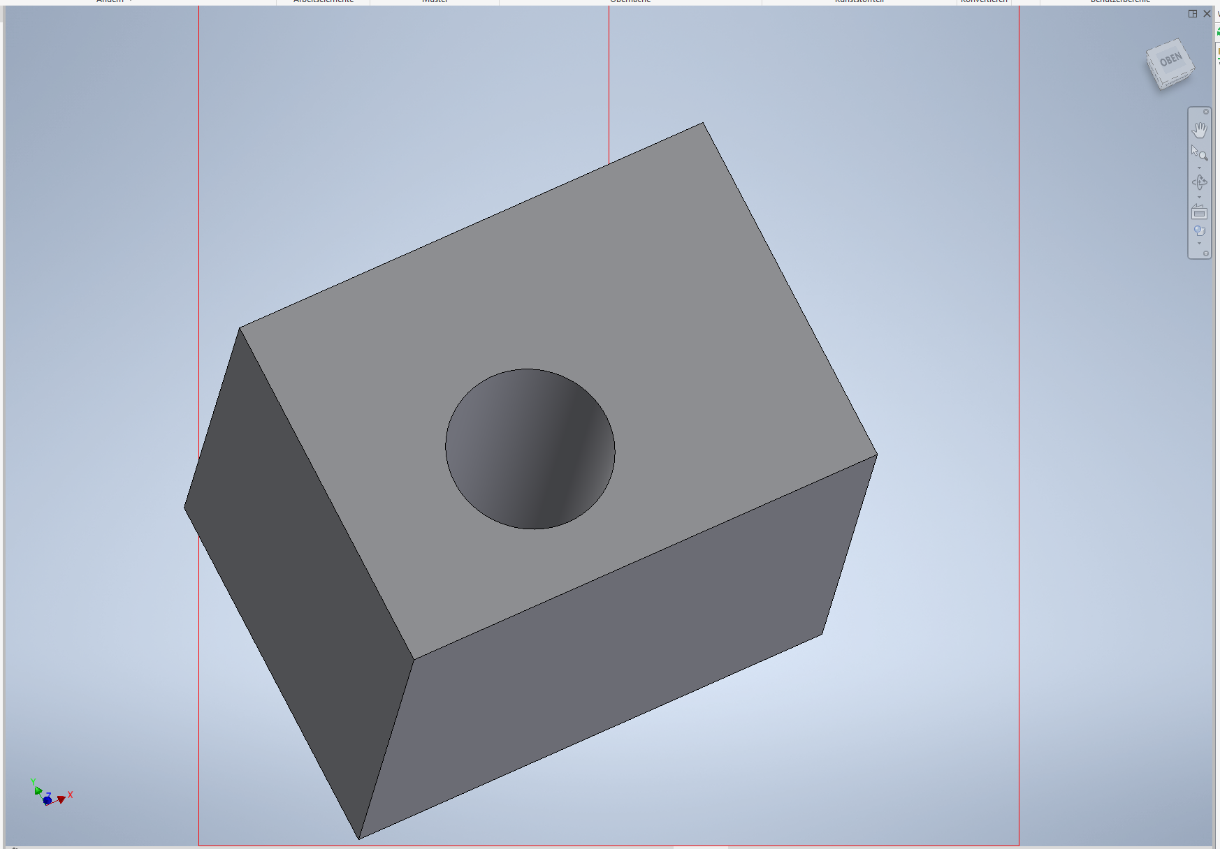

Es gibt da also etwas. Und auch wenn Du es vielleicht nicht für möglich hältst, sind Deine Ausführungen dazu für mich sehr erfreulich und positiv. Dass die Drehung im Raum auf Basis von Vektoren teilweise verwirrend ist, schreckt mich nicht.
Das Auf-dem-Kopf-Stehen oder Auf-der-Seite-Liegen kenne ich vom View-Cube, beim Space-Pilot oder der Space-Mouse passiert das jedoch nie, da ist auch der Camera.UpVector immer gleich, der ja einer Vorgabe zugänglich ist. Dass Inventor selbst da nachlässig ist, liegt vielleicht daran, dass vielen Leuten die Koordinatenrichtung egal ist. Oder hängt es einfach nur von der Einstellung "Minimum Rotation" in Anwendungsoptionen\Ansicht ab?
Die von Dir dargestellte Problematik der Drehachsenbestimmung bei beliebigen Blickrichtungen und mehrfacher Drehung verstehe ich vollkommen und bewundere, wie weit Du schon vorhersiehst, wo es schwierig würde, aber ich habe gar nicht die Erwartung, dass das Drehen in allen Situationen perfekt wird.
Z. B. wäre mir nicht so wichtig, wo Target und Drehachse genau liegen, weil ich das Bild ja ohnehin ständig mit dem Space-Knubbel verschiebe. Ursprung, Schwerpunkt, Bauteilzentrum oder der Punkt, wo der Blickvektor auf das Modell trifft, das wären IMHO alles geeignete Kandidaten.
Auch muss eine wiederholte schrittweise Drehung nicht nach 360° wieder genau die Ausgangsansicht erreichen. Spätestens bei 90° wäre es ja viel einfacher, die entsprechende Taste für achsparallele Ansichten am Space-Knubbel zu benutzen.
Ich halte es auch für eine leicht hinnehmbare Einschränkung, immer nur um die quer (hoch) liegende, b.z.w. der Bildschirm-Horizontalen (-vertikalen) am nahesten kommende Usprungsache zu drehen.
Ich wäre schon zufrieden, wenn ich einfach nur aus einer achsparallelen Ansicht kleine Drehungen um jeweils eine Ursprungsachse ausführen könnte.
Eine ebenfalls schon sehr nützliche Minimallösung wäre, die schrägen Kanten-Ansichten vom Viewcube auf Tasten legen zu können. Das kann doch dann nur eine feste Matrix sein, die man lediglich abschicken muss.
Wenn Du mir dafür eine Zauberformel als Ansatzpunkt verrätst, experimentiere ich mit der Vektormathematik auch gern selber weiter.

Ich denke nicht weit voraus, ich hab nur mit der Kamera schon etliche Male herumgespielt. Deswegen weiß ich, dass es da ein paar Fallstricke gibt.
Die Anwendungsoption steuert das Drehen wenn eine Skizze erzeugt bzw. bearbeitet wird. Im Standard dreht Inventor die Skizze nur auf kürzestem Weg parallel zur Bildschirmebene. Mit der alternativen Option dreht Inventor so, dass die X-Achse nach rechts und die Y-Achse nach oben zeigt. Warum das nicht der Standard ist verstehe ich auch nicht.
Man kann ein Stück weiter unten noch die Option "Nächsten Modellpunkt für Orbit verwenden" deaktivieren. Dann wird als Drehzentrum der Mittelpunkt der RangeBox der Baugruppe/des Bauteiles verwendet. In der Totalen die meiner Meinung bessere Wahl. Wenn man aber in einer Baugruppe nah an ein Bauteil zoomt und dort drehen will, ist die Option wiederrum Grütze. Verschiebt man während aktivem Orbit die Ansicht oder zoomt, wird der Drehpunkt neu gesetzt.
Ich hab mal in der Reservekiste gekramt und ein paar Beispiele herausgesammelt, die die Grundlagen hoffentlich verständlich zeigen. Theoretisch lässt sich damit ein kompletter Kameraflug erstellen. Wenn man schmerzfrei genug ist. Mit den Transformationsmatrizen sind auch kombinierte Translations- und Rotationsbewegungen möglich.

Moin!
Ich hab mir jetzt mal was ganz Primitives draus gebastelt (s.u.), das, egal aus welcher Richtung die Ansicht grad ist, das Gewünschte tut.
- Ist es egal, dass der neue Eye-Vektor durch meine Art der Berechnung länger wird?
- Wie lang sind diese Vektoren überhaupt?
- (Wo) Gibt es eine Dokumentation zu dem cam-Objekt?
Was ich auch noch nicht verstehe ist das tg. Warum kann ich nicht einfach schreiben
"cam.Eye = (cam.Eye.x + cam.UpVector.x, cam.Eye.y + cam.UpVector.y, cam.Eye.z + cam.UpVector.z)?
PS:
Es zeigt sich, dass der eye-Vektor verschieden lang sein kann. Die Drehung wird um so geringer, je "weiter weg die Kamera ist".
Ich habe mir dann auch im Watch-Fenste die Eigenschaften von cam angesehen. Up ist immer 1 lang, Eye ist immer verschieden lang, je nach Zoom-Zustand.
-> Wie lautet denn die Funktion für "Länge von Vektor"?
-> Gibt es überhaupt Vektor-Operationen in VBA? ("cam.Eye = cam.Eye + cam.UpVector" gilt z. B. nicht).

Moin
Das liegt daran, dass du dich nicht orbital um das Zielobjekt bewegst, sondern linear davon weg. Ist wie im Zug sitzen und einen Punkt draußen fixieren. Durch Kopfdrehung behälst du den Punkt im Blick, aber der Zug fährt mit dir linear davon weg.
Hier noch zwei Links (englisch), die es erklären:
Working with Cameras Part 1
Working with Cameras Part 2
Und der Link zur API-Hilfe des Cameraobjektes:
Inventor API Help
In der Inventor API können manche Objekteigenschaften nicht separat oder Objekte nicht direkt manipuliert werden. Dann ist es erforderlich ein neues Objekt zu erstellen und gegen das alte auszutauschen. Mir ist keine Aufstellung bekannt, wann das erforderlich ist. Ist eher so, wenn es direkt nicht funktioniert, einfach mal auf dem Umweg versuchen.
Der UpVector ist ein sogenannter UnitVector. Der ist immer exakt 1 lang. Die Einheit sind die von Inventor intern benutzten Zentimeter, auch wenn das nirgend explizit so steht.
Der Vector zwischen Eye und Target gibt mit seiner Länge die Entfernung vom Zielobjekt an. Bei perspektivischen Ansichten fällt das dann richtig deutlich auf. Das "Gegenstück" zu dieser Entfernung ist der CameraExtent, mit dem quasi der Zoom der Kamera gesteuert werden kann.
Operationen mit zwei Vektoren laufen eher als Methode des einen Vektors mit Angabe das anderen Vektors als Argument.
Vector1.AddVector(Vector2)
Vector1.DotProduct(Vector2)
Vector1.CrossProduct(Vector2)
usw.

Die Rechnerei mit Vektoren funktioniert schon, aber leider nicht so intuitiv.
API help - vector object
Z.b.die Methode vector.AddVector() oder die Eigenschaft .Length.
Wenn es um die Länge geht, so kannst du einen vector erst mit .Normalize und dann mit .ScaleBy auf die gewünschte Länge bringen.

Original erstellt von rkauskh:
...nicht orbital um das Zielobjekt ...
Ja, die vektorielle Addition von Eye und Up ergibt eine größere Entfernung, das hatte ich noch nicht bedacht. Aber die davon erwartbare Auswirkung ist bei der Anwendung meines Codes nicht sichtbar; die Größe des Modells auf dem Bildschirm bleibt beim Drehen, auch nach mehreren vollen Umdrehungen, genau gleich.
Ansonsten auch tausend Dank an alle Beteiligten für die vielen Hinweise und Links zu Dokumentationen; da hab ich ordentlich was zum Studieren. Wobei mir mein auch primitiver Zweizeiler jetzt schon sehr viel nützt.

Moin
So ganz blicke ich bei den Kameras auch nicht durch. Es könnte sein, dass bei der Vergrößerung der Entfernung zwischen Eye und Target implizit der Zoom gegensteuert, da die ViewExtent-Werte gleich bleiben. Normalerweise würde ja der sichtbare Bildbereich größer werden, wenn man sich vom Objekt entfernt. Bleibt der Bildbereich aber konstant, muss ein Zoom stattfinden.
Ralf
... ViewExtent-Werte ... ...muss ein Zoom stattfinden.
Was das angeht, lügt sich die Software ja ohnehin irgendwas zusammen, denn aus einer endlichen Entfernung kann es keine parallele Ansicht geben.
Meine Beobachtung, dass die Darstellungsgröße gleich bleibt, erfolgte bei paralleler Ansicht.
Später:
Ja, bei perspektivischer Ansicht tritt der erwartete Effekt ein, dass die Entfernung mit jeder Anwendung der Drehung ein Stück zunimmt und die Darstellung des Modells immer kleiner wird. Stört mich aber jetzt erst mal nicht so sehr.
Schöner fände ich es schon, mit einer sauberen Vektor-Operation (Kreuzprodukt) den Eye-Punkt exakt orbital zu bewegen. Ich denke nämlich auch an eine Drehung um eine Achse parallel zum Up-Vektor.
Aber das führt jetzt erst mal zu weit. Wir müssen ja auch Geld verdienen, und wie nützlich solche Hilfsmittel auch sein mögen, die Zeit für deren Erstellung bezahlt mir keiner.
Um so mehr Danke noch mal für Eure Hilfe!
Roland
www.Das-Entwicklungsbuero.de

Moin
Als Fehler würde ich das nicht bezeichnen. Es ist eine mögliche Art der Projektion. Die Parallelansicht projeziert die Ansicht eines 3-dimensionalen Körpers auf die 2-dimensionale Fläche des Bildschirms, indem jeder Punkt lotrecht auf die Bildschirmfläche projeziert wird. Die perspektivische Ansicht verwendet Strahlen, die vom Bildzentrum durch den Modellpunkt bis zur Bildschirmfläche gehen.
Bei der Parallelansicht kann man dadurch beliebig weit weg gehen, ohne das sich am sichtbaren Bild irgendetwas verändert. Da hatte ich mit meinem gleichzeitigen Zoom einen Denkfehler. Der ist gar nicht nötig.
Ralf

Mahlzeit,
meine Erkenntnisse aus Spielereien mit der IV-Camera decken sich mit euren.
  • bei orthogonaler Ansicht ist die Entfernung Eye-Target egal
  • für den Zoom geben die Extents den Ausschlag und selbst da nur einer von beiden (der größere, auch je nach Seitenverhältnis des View - es wird mindestens das mit den Maßen angegebene Rechteck dargestellt
  • bei perspektivischer Darstellung könnte man noch mit dem PerspectiveAngle spielen vmtl. wirkt sich der wieder auf die Koordinaten vom Eye aus
Falls es hilft, ein bischen mehr Code zum Spielen. Mir gefällt für eine derartige Anwendung zwei Varianten durch Drücken der Shift-Taste zu unterscheiden. Der Code biegt dann an einer bestimmten Stelle anders ab - hier: 'nach oben' bzw. mit Shift 'nach unten'. Dann braucht es auch nur einen Befehl auf der Oberfläche oder Shortcut.
