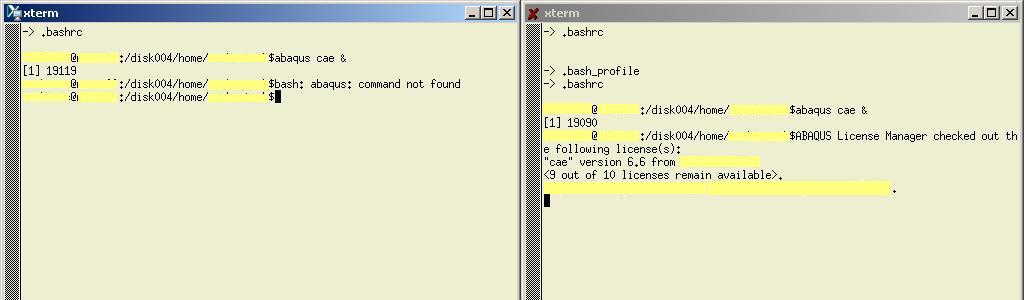

Liebe Gemeinde,
vorneweg: ich wusste einfach nicht, wo ich mein Problem sonst reinstellen sollte, vielleicht wisst ihr hier ja weiter.
Seit der Umstellung von X-Win32 Version 7.1 (wer es nicht kennen sollte: diese Software emuliert ein X-Terminal unter Windows) auf Version 8.0 tritt folgende Merkwürdigkeit auf:
-zweimal die selbe Maschine
-zweimal das selbe Kommando; V8.0 links, V7.1 rechts im Anhang
Warum werde ich, unter Benutzung von X-Win32 Version 8.0 mit einer Fehlermeldung "command not found" abgespeist, obwohl mit Version 7.1 genau das selbe Kommando funktioniert? Hat einer von Euch ein Idee dazu?

Sag mal "echo $PATH", bevor Du abaqus aufrufst.
Es sieht so aus, als wuerde auf dem Zielsystem .bash_profile nicht als Quelltext ausgewertet bei X-Win32 8.0 ("gesourced")....

Hallo adamsh,
zunächst danke für die Antwort. Scheinbar wird in der neuen Version die Path-Variable nicht, oder falsch gesetzt, jedenfalls stehen hier nur die "Standard"-Pfade zur Verfügung (/usr/bin usw.). Da kann ich wohl nur auf ein Update hoffen  .
Danke Trotzdem
