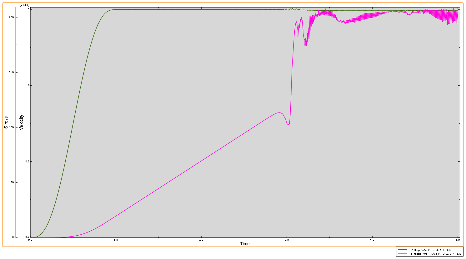

ich möchte letztendlich ein Schneckengetriebe simulieren und die Kräfte/Verformungen betrachten. Leider misslingt mir die Erstellung einer fehlerfreien Simulation und meine Ansprechpartner konnten mir auch nicht weiter helfen.
Das dabei auftretende Problem habe ich auf eine rotierende Scheibe reduziert. Die Kräfte und damit Verformungen steigen trotz konstanter Rotationsgeschwindigkeit immer weiter an.
Die Fläche der Mittelpunktsbohrung der Scheibe ist mit einem Referenzpunk gekoppelt. Die Rotation von 30 rad/s habe ich sowohl durch eine Amplitudenfunktion, als auch durch PREDEFINED FIELDS aufgebracht, was jedoch scheinbar keinen Einfluss auf das Problem hatte.
Die Input befindet sich im Anhang und ich wäre erfreut, wenn jemand einen Blick darauf werfen könnte.

Im Anhang ist mal ein plot von Geschwindigkeit und Spannung. Ich komm nicht dahinter warum die Spannung immer weiter steigt.
Als Hinweis: Im Gegensatz zum Modell in der .inp wird die Bewegung mit smooth step aufgebracht und das mesh ist radial angeordnet. Habe leider begrenzten Zugang zum Sim Rechner und die neu inp gerade nicht zur Hand.

Vermutung: Die Initial Condition ist nur auf den RP angewandt, das Bauteil somit zu Anfang in Ruhe. Die Beschleunigung auf die Zielgeschwindigkeit und das Erreichen eines Gleichgewichtszustands benötigt Zeit und geht mit einem Anstieg der Spannungen einher.

Die zwei Grafiken beziehen sich aber auf eine mit smooth step aufgebrachte Rotation ohne predefined field (siehe Hinweis).
Der plot ist von einem Element am inneren Radius. Geschwindigkeitsverlauf ist ja korrekt, aber wieso dann die Spannung so "schön" linear steigt wird mir nicht klar.

Schau dir mal ALLAE im History Output an. Mit den C3D8R-Elementen hast du Hourglassing, was sich an der axialen Deformation zeigt. Mit einem feineren Netz und z.B. C3D8I-Elementen sähe es besser aus.
Außerdem solltest du die Amplitude so definieren, dass sie den gesamten Zeitraum beschreibt.
