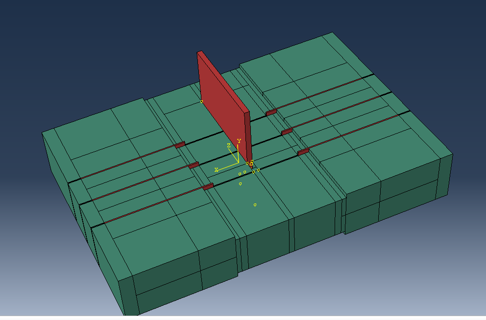

ich versuche mich gerade an der Rissmodellierung mit Federn. An einem kleinen Modell will ich mit Hilfe von Fastener und Connector in Abhängigkeit der Verschiebung die entsprechenden Kräfte in der festgelegten Rissebene aufbringen.
Ich bin mir jedoch bei der Vorgehensweise unsicher.
1) Ich habe die beiden Parts erstellt und dann unter Special -> Fasteners -> Points offset from edges auf einer der Oberfläche die Haltepunkte erstellt
2) dann unter Special -> Fasteners -> Lines by projecting points die Quell- und Zieloberfläche angegeben
3) Create Fasteners -> Point-based und dann das zuvor erstellte Set ausgewählt
4) Create Connector Section Translation: Radial-Thrust Rotational: None
5) Create Connector Assignment die Attachment lines ausgewählt und das Koordinatensystem entsprechend angepasst
Als Warnungen erhalte ich:
The nodes of a connector element 190 (assembly) type radial-thrust are coincident. This may lead to convergence problems in the increments when this radius remains zero or small since the direction between the two nodes in the radial plane is indeterminate. Please consider placing the connector nodes such that the distance between them in the radial plane is nonzero.
und Abgebrochen wird durch:
The deformable element nodes contained in node set ErrNodeSpaNodeNoMass-Step1 have no mass associated with them and some translational degrees of freedom at the  nodes are not constrained. Either mass must be definedor all of the translational degrees of freedom must be constrained.
Für jede Hilfe bin ich dankbar!

Habe mich auch mit cohesive behaviour beschäftigt, aber da gab es zum Beispiel das Problem das ich nur eine symmetrische Matrix eingeben konnte aber meine Risssteifigkeitmatrix unsymmetrisch ist. Außerdem waren bei dem Laborveruch, den ich nachstellen soll an drei Stellen Risse mit bestimmten Rissbreiten erzeugt worden. Auf dem Bild sieht man außen 6 Stahlplatten welche vor Versuchsbeginn auseinander gedrückt worden sind um die Rissbreiten einzustellen.
Noch weitere Probleme führten zu dem Schluss von meinem Betreuer und mir, dass ich es zunächst eher mit Federn probieren sollte.
Ich würde gern die im Bild dargestellte Spannungs- Verschiebungsbeziehung implementieren.
Deshalb habe ich mich für Radial-Thrust Connector entschieden.
Im Vergleich zum ersten Bild will ich nun die beiden Elemente mit dem Abstand der Rissbreite zueinander anordnen.
Jetzt bekomme ich genau die umgekehrte Warnung
The nodes of a connector element 190 (assembly) type radial-thrust are not coincident....
Habe ich die Connectoren nun richtig verbunden?
Hab die cae Datei bei Wetransfer hochgeladen: Datei
Finde im Manual leider nichts, was mir hilft den Zusammenhang zwischen Fastener und Connector bei der Erstellung einer Feder zu verstehen.

Noch eine andere Frage:
Für den Connector kann man ja wie auf dem Bild dargestellt ein lokales Koordinatensystem angeben.
Wird in der ODB wenn man sich CTF anzeigen lässt dann das lokale oder das globale Koordinatensystem verwendet.
Also ist CTF1 die globale x Richtung oder die y Richtung weil ich lokal für den Connector die globale y Richtung zur x Richtung definiert habe?
