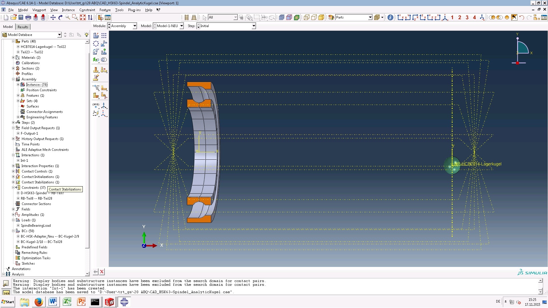

Hallo Freunde,
das hier ist zwar mein erster Beitrag,aber ich benötige dringend eure Hilfe.Um Folgendes geht's:Beim Versuch im Assembly-Modul die beiden Instanzen(Kugel und Lauffläche)mit "translate Instanz" zu verknüpfen kommt's immer zu Durchdringungen(Overclosure),welche die Endergebnisse verfälschen.
Wie kann man nun im Abaqus die beiden Bauteilen so miteinander verbinden,dass die Kugel genau ohne jegliche Durchdringung an der Lauffläche des Innen-bzw.Außenrings anliegt?
Santos

Warum nimmst du nicht den Button darunter ("Translate To")?
