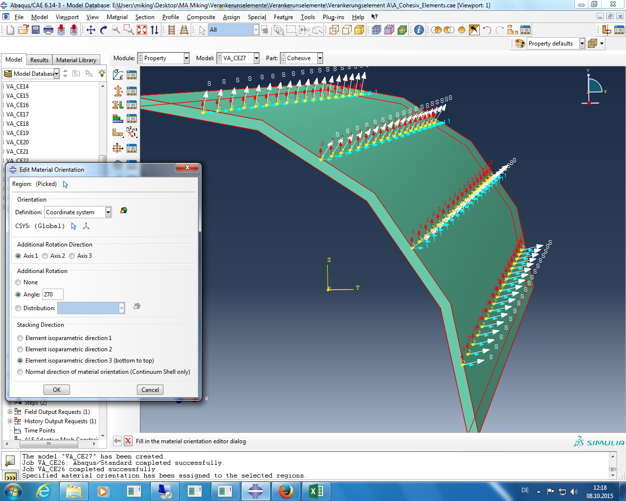

Hey Leute,
ich habe ein Problem mit dem ich mich jetzt schon länger befasse und zu keiner Lösung komme. Im Rahmen meiner Masterarbeit arbeite ich mit Abaqus und speziell mit cohesiv Elements. Da mein Cohesiv Element eine viertel Zylinderschale ist (Bilder im Anhang verfügbar), habe ich Probleme mit der Orientierung. In einem Bild ist zu Erkennen, dass die Stackdirection zwar in Dickenrichtung mitläuft, mein Koordinatensytem aber nicht. Kann mir vllt jemand sagen wie ich es hinbekomme, dass auch meine 3-Richtung wie die Stackdirecktion verläuft? Vielen Dank schonmal für eure Hilfe.
Gruß, Miking04
P.S.: mit der diskreten Methode für die Orientierung habe ich es bereits versucht, allerdings ist diese nur für Solids verfügbar.

Ich glaube ich verstehe die Frage nicht ganz:
1. Cohesive Elements gibt es nicht als "Schalen".
2. Die Orientierung mittels Definition=Discrete würde auch für Schalen funktionieren.

ja das ist keine wirkliche Schale sondern sieht nur so aus. Es ist ein ausgeschnittener Körper, der auch komplett als cohesive Element definiert ist.

Und was ist nun das Problem?
Mit der Methode "Discrete" kannst du doch die Orientierung an der Geometrie ausrichten.

Nein, da die discrete Methode nicht für cohesive Elements verfügbar ist. Habe das Problem aber mithilfe von einem zylindrischen Koordinatensystem gelöst. Trotzdem Danke für die Mühe
