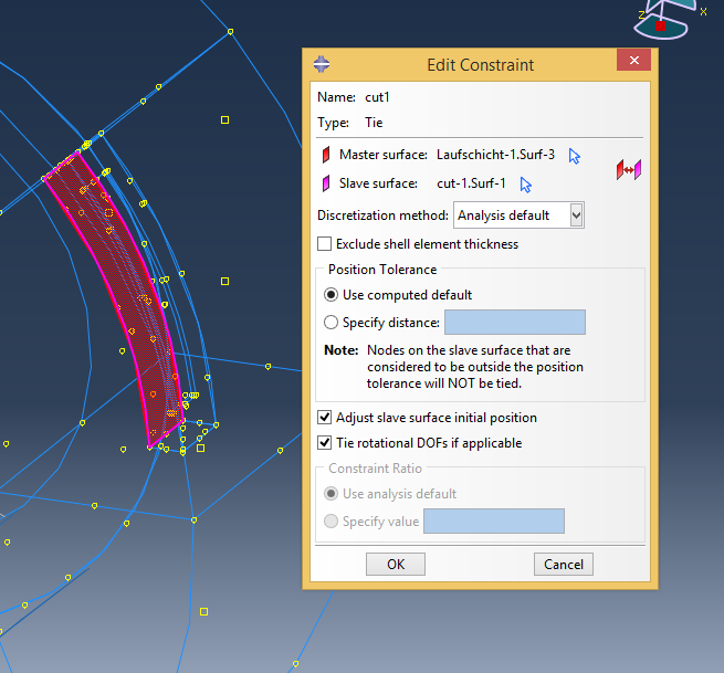

hallo zusammen,
Im Rahmen eine Simulation muss eine rollend Reifen mit integrieren Sensor durchgeführt werden.
In Abb. 1 ist ein Anfangszustand dargestellt. Ein Sensor wird in ein Kleine Bauteil embedded, dann der Bauteil wiederum verbindet sich mit den äußeren Reifen bei "tie constraint"
nach einige " Step Time"  ist der Modell verzerrt. das ist in Abb. 2 zu sehen.
Aber das Programm läuft gut, keine Fehlermeldung, dann erhalte ich Abb. 3
ich bin neu mit Abaqus, habe ich keine Ahnung mit solche Fälle, Kann Jemand mir helfen

Sind alle Knoten vom Sensor angekoppelt?

ich habe nur die "Embedded Region" ausgewählt, dann die "Host Region". der Rest wird bei Computer in Default eingestellt. Das kannst du in Abb. 4 sehen.

Bei Tie+große Rotation immer den Adjust-Paramter aktivieren, da diese Bedingung nur linear aufgelöst wird.
Hat man einen Spalt in der Klebung, gibt es sonst bei großen Rotationen falsche Ergebnisse.

hallo Mustaine
danke für deine Antwort
ich bin nicht sicher, ob die Adjust-Parameter aktiviert wird.
in "tie constraint" habe ich auch zwei Flächen ausgewählt, der Rest wird in Standard eingestellt.
oder meinst du diese option "adjust slave surface inital position" in Abb. 5 ?
