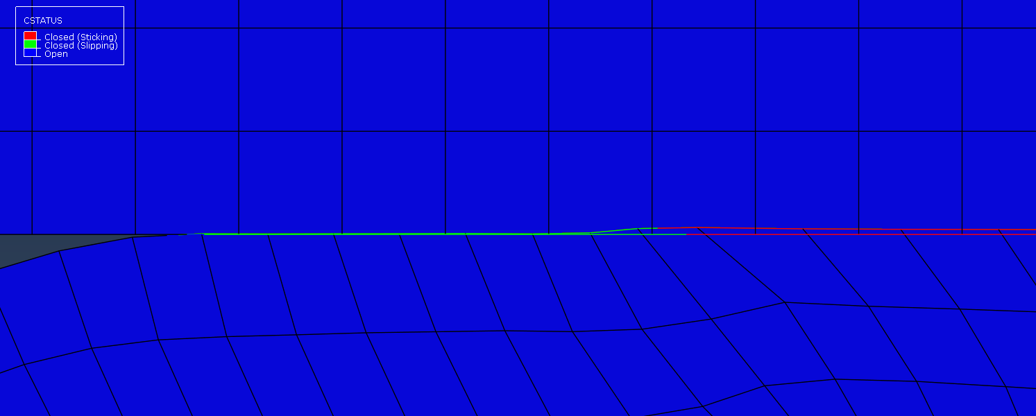

Hallo.
ich rechne gerade einen gequetschten O-Ring mit Innendruck(erzeugt mit Pressure Penetration).
Problem: Trotz Definition der Master u. Slave Surface und einem extrem kleinen kritischen Druck wird die Kontaktfläche zwischen den beiden Flächen mit Druck beaufschlagt. Dieses dürfte jedoch nicht passieren.
Bitte um Hilfe.
mfg hörtsch

Was passiert, wenn du den kritischen Kontaktdruck auf null setzt?

War das die richtige Datei? Da war keine Last vom Typ Pressure Penetration definiert. Das ist nur eine normale Drucklast, die da wirkt wo du sie aufgebracht hast. Der Kontaktzustand ist hierfür irrelevant.
Wenn du Pressure Penetration verwenden willst, musst du
a) nichtlinear statische Steps verwenden
b) ein oder mehrere Kontaktpaare definieren (nicht General Contact)
c) die Funktion Pressure Penetration verwenden (Interaction-Modul->Interaction: Create -> Pressure Penetration)
Siehe CAE Manual 15.13.16 Defining pressure penetration

Sorry, aber deine Definitionen von Kontakten und Pressure Penetration ergeben keinen Sinn. Du hast doch sicherlich schonmal den 1. Step gerechnet und gesehen wie sich die Dichtung verformt, oder? Warum ist dann PP zwischen Dichtung und der linken Seite des Starrkörper definiert, obwohl die überhaupt nicht im Kontakt stehen?
- lösche den General Contact
- Partitioniere die Dichtung horizontal, so dass du eine obere und eine untere Hälfte hast
- definiere ein Kontaktpaar zwischen oberere Hälfte der Dichtung zum oberen Starrkörper
- definiere hierfür PP
- definiere ein Kontaktpaar zwischen unterer Hälfte der Dichtung zum unteren Starrkörper

Habe die Bedingungen lt. deiner Anleitung gesetzt. Habe jedoch wieder das Problem, dass die PressurePenetration auf die gesamte Fläche wirkt.
Teile die O-Ringfläche nicht komplett, da ich nicht weiß ob Abaqus dann die ganze Fläche mit Druck beaufschlagt.
Kann das vielleicht ein Grund sein? Habe einen Sliping-Comntact auf der beaufschlagten PP-Fläche?

Du hast im 2. Step mehrere Kontakte in derselben Region aktiv. Das ist nicht gut. Wie gesagt, mach' es mit zwei separaten Kontaktpaaren.
Das Anfangsinkrement solltest im 2. Step herabsetzen.
Die Einstellung der Penetration Time solltest du auf default lassen.
