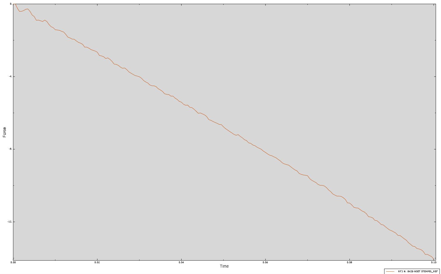

erstellt am: 16. Sep. 2014 10:29    Editieren oder löschen Sie diesen Beitrag!  <-- editieren / zitieren -->   Antwort mit Zitat in Fett Antwort mit kursivem Zitat    Unities abgeben: 1 Unity (wenig hilfreich, aber dennoch)2 Unities3 Unities4 Unities5 Unities6 Unities7 Unities8 Unities9 Unities10 Unities
Wenn ich über *boundary, type=velocity, ..... das ganze definiere, dann habe ich in der Kraft/Zeit-Kurve folgende Problematik (siehe Anhang). Die Kurve verläuft nicht linear, sondern weißt ein "Gezappel" auf.....
Gibt es Möglichkeiten dies zu beseitigen?

erstellt am: 16. Sep. 2014 16:29    Editieren oder löschen Sie diesen Beitrag!  <-- editieren / zitieren -->   Antwort mit Zitat in Fett Antwort mit kursivem Zitat    Unities abgeben: 1 Unity (wenig hilfreich, aber dennoch)2 Unities3 Unities4 Unities5 Unities6 Unities7 Unities8 Unities9 Unities10 Unities Nur für NeedHelp123 10 Unities + Antwort hilfreich
1) statisch rechnen anstelle von dynamisch
2) Verschiebungsgeschwindigkeit um etwa 2 Größenordnungen reduzieren
3) Weniger Stützpunkte für die Kurve verwenden
4) "weist", nicht "weißt"
