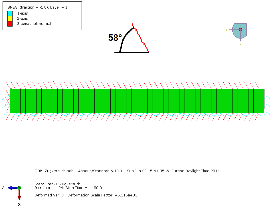

ich habe ein Modell erstellt, dass mit Hilfe von Composite Solid Elementen die Werkstoffeigenschaften von Faserverbund-Kunststoffen in Abhängigkeit des Faserwinkels simulieren soll.
Es funktioniert auch alles soweit, Spannungen, Dehnungen und auch plastische Verformungen werden abgebildet. Der Werkstoff verhält sich allerdings immer, wie als wäre der Faserwinkel 0°, egal was man in der Composite Section einstellt. Wieso ist das so und wie kriegt man eine Abhängigkeit des Faserwinkels da rein? Eine simple Cosinusfunktion würde mir schon reichen, ich erwarte nicht die Bruchverhersage nach Zwischenfaserbruch oder sowas, aber eine Zugfestigkeit von über 2000MPa bei 60° Faserwinkel ist einfach Käse.
Danke schonmal

erstellt am: 18. Jun. 2014 21:11    Editieren oder löschen Sie diesen Beitrag!  <-- editieren / zitieren -->   Antwort mit Zitat in Fett Antwort mit kursivem Zitat    Unities abgeben: 1 Unity (wenig hilfreich, aber dennoch)2 Unities3 Unities4 Unities5 Unities6 Unities7 Unities8 Unities9 Unities10 Unities
Hat keiner eine Idee?
Meine Materials sind als isotrop definiert, was physikalisch bei Carbonfaser natürlich nicht korrekt ist, aber eigentlich keinen großen Unterschied machen sollte.
Die Anisotropie von Faserverbund-Kunstoffen kommt ja aus dem Aufbau des FVK, nicht aus der Anisotropie der Faser.
Bin für jeden Hinweis dankbar.

erstellt am: 19. Jun. 2014 16:31    Editieren oder löschen Sie diesen Beitrag!  <-- editieren / zitieren -->   Antwort mit Zitat in Fett Antwort mit kursivem Zitat    Unities abgeben: 1 Unity (wenig hilfreich, aber dennoch)2 Unities3 Unities4 Unities5 Unities6 Unities7 Unities8 Unities9 Unities10 Unities
Modell_8x4x2_Comp_Solid.zip
Hallo nochmal,
ich habe mir unter Results mal Plot Material Orientation anzeigen lassen und das sieht ok aus.
Außerdem habe ich mal die .cae Datei angehängt, in der Hoffnung dass jemand die Zeit hat, sich damit mal zu befassen. Ich wäre jedenfalls sehr dankbar.

Die .cea kann nicht geöffnet werden. Lade mal eine Input-Datei des Modells hoch.

Hallo wmau, danke für deine Antwort!
Ich habe die Input Datei sowohl als zip angehängt als auch ganz stumpf einfach mal hier eingefügt.

danke für die Antwort! Wäre es auch möglich die Faserrichtung über den Orientation Angle der Composite Section einzustellen, oder geht das nur über die globale Orientation?
Ich wollte mit meinem Modell einen geflochtenen FVK simulieren und bräuchte dafür 2 verschiedene Faserorientierungen, einmal +alpha und einmal -alpha.
Wie kommt man auf den Wert 1,73? Das sieht mir so spontan nicht nach Bogenmaß aus
Wofür stehen die einzelnen Werte? Meine Zugrichtung ist die z-Achse und meine Stapelrichtung ist die y-Achse.
Engineseer
Sehen Sie sich das Profil von Engineseer an!   Senden Sie eine Private Message an Engineseer  Schreiben Sie einen Gästebucheintrag für Engineseer
Beiträge: 18
Registriert: 14.02.2014
erstellt am: 22. Jun. 2014 17:12    Editieren oder löschen Sie diesen Beitrag!  <-- editieren / zitieren -->   Antwort mit Zitat in Fett Antwort mit kursivem Zitat    Unities abgeben: 1 Unity (wenig hilfreich, aber dennoch)2 Unities3 Unities4 Unities5 Unities6 Unities7 Unities8 Unities9 Unities10 Unities
ich habe mir jetzt ein paar Sachen angeguckt und an der Orientation scheint es nicht zu liegen. Ich habe dazu mal 2 Screenshots angehängt.
Der Winkel wird relativ zur z-Achse aufgetragen, mit der y-Achse als Rotationsachse.

Meine Materials sind wie folgt definiert:
Epoxidharz:
-Elastic:
E-Modul: 3000MPa
Poissonzahl 0,3
Isotropic
-Plastic
Yield Stress 80, Yield Strain 0
Yield Stress 100, Yield Strain 0.005
Hardening: Isotropic
Kohlefaser:
-Elastic:
E-Modul: 240000MPa
Poissonzahl 0,3
Isotropic
-Plastic
Yield Stress 4200, Yield Strain 0
Yield Stress 4300, Yield Strain 0.018
Mir ist schon klar, dass Kohlefaser eigentlich anisotrope Werkstoffeigenschaften hat, aber die anisotropen Eigenschaften von Composites kommen ja aus dem anisotropen Aufbau und nicht aus den anisotropen Werkstoffeigenschaften, oder stehe ich total auf dem Schlauch?
Was mache ich falsch? Wie kriege ich anisotropes Verhalten meines Composite hin?

Das Problem hat sich gelöst, man kann Composites so nicht simulieren.
Composite Solid Sections simulieren keine Faserverbund-Kunststoffe, sondern nur schichtweise gestapelte Composites. Das heisst wenn man zwei isotrope Materials hat, dann wird daraus kein anisotroper FVK, sondern zwei Schichten, die jeweils wieder isotrop sind.
Die Berechnung der Materialeigenschaften muss extern erfolgen, wie zB mit Alfalam.
Ganz großer Sport von Dassault Systèmes.

in meiner grenzenlosen Naivität dachte ich, dass man mit einer Composite Solid Section aus zwei Materials einen Faserverbund-Kunststoff zusammen bauen lassen kann. Composite Solid Section stapeln aber einfach nur ganz stumpf Materials aufeinander. Das heisst wenn die Materials isotrop sind, dann ist das Composite das nachher auch.
Ich habe mir von Alfalam die Steifigkeitsmatrix meines Composites bei 0° ausgeben lassen und diese als orthotropes Material eingegeben.
Dann habe ich die in meine Composite Solid Section eingebunden, um den Faserwinkel einstellen zu können. Das geht sicherlich auch anders, aber ich hatte die Sets und Sections Assignments ja schon fertig und dann war das so recht simpel. Damit berechne ich jetzt die elastischen und plastischen Werkstoffeigenschaften. Wobei die plastischen Werkstoffeigenschaften ja auch wieder gesondert eingegeben werden müssen, die Steifigkeitsmatrix gilt ja nur für den elastischen Bereich.
Bisher macht's einigermaßen, was es soll.
