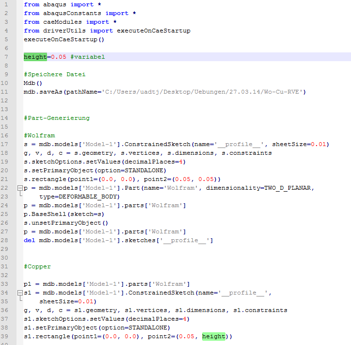

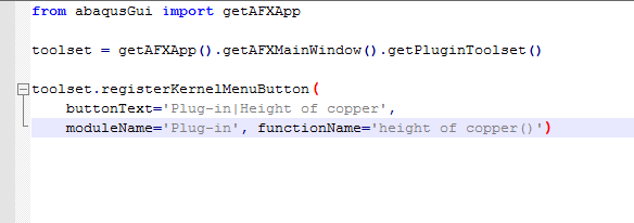

Hallo liebe Abaqus-Gemeinde,
im Rahmen meiner Hiwi-Arbeit bin ich nun auf folgendes Problem gestoßen. Ich habe die Aufgabe ein repräsentatives Volumenelement (RVE) zu erzeugen, was aus zwei Rechtecken besteht, eins aus Kupfer und eins aus Wolfram, was  in der Mitte zusammen miteinander verbunden sind - wobei die Höhe des Kupfers über ein Plug-in (GUI) verändert werden soll. Nach der Eingabe der Höhe soll Abaqus die Simulation durchführen.
Momentan habe ich bereits die zugehörige Python-Datei und kann manuell durch verändern des Zahlenwertes die Höhe des Kupfers ändern und über run-script die Simulation mit unterschiedlichen Höhen des Kupfers ausführen. Ich habe es auch bereits geschafft, unter der Menü-Leiste in Abaqus CAE unter plug-ins einen eigenen "Knopf hinzuzufügen".
Nur scheitert es eben gerade bei der Implementierung des Plug-ins, welches genau dies ermöglicht.
Hier zwei Auszüge aus meiner Python-Datei.
Ich hoffe jemand kann dieses Wirr-Warr verstehen.
