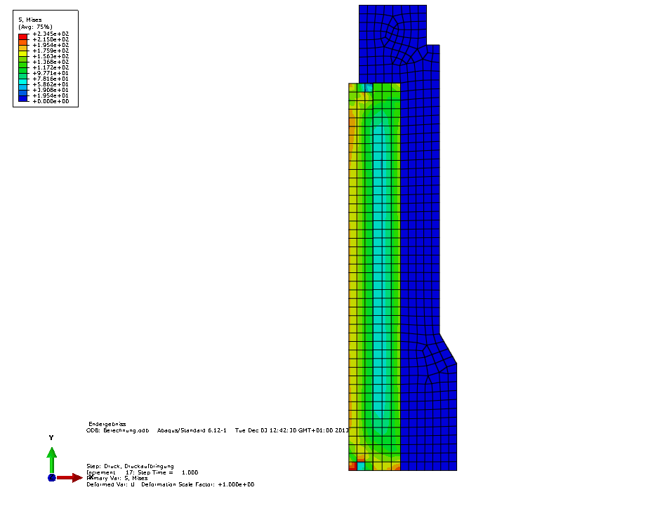

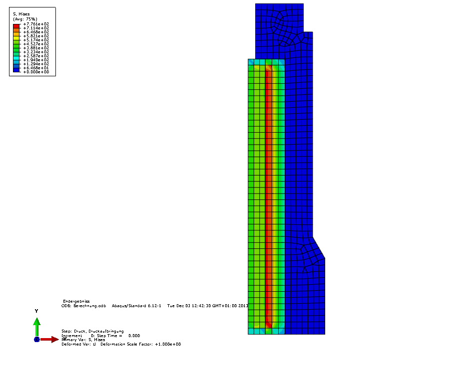

ich habe mit Initial Conditions Spannungen einer Presspassung auf ein neues Modell übertragen. Dies funktionierte einwandfrei. Spannungen sind gleich groß und gleich verteilt. Dies besteht jedoch nur am anfang des Steps, initial eben. Im laufe des leeren Steps jedoch bauen sich die Spannungen signifikant ab. Auch Verschiebungen entstehen. Wie kann ich dies verhindern? Möchte nur die Spannungen in den Elementen haben ohne das diese sich umlagern und ausgleichen.
Anbei Bilder des Problems.

Dann musst du Randbedingungen anbringen. Ansonsten ist doch klar, dass sich ein elastisch vorgespanntes Material entspannen wird.

Habe das Problem gelöst.
Irgendwie hat es mir im Laufe der Entwicklung des Projekts die Interactioneinstellungen zwischen den Flächen der Teile rausgeschmissen. Hab neue eingefügt und jetzt funktioniert es wie gewollt.
