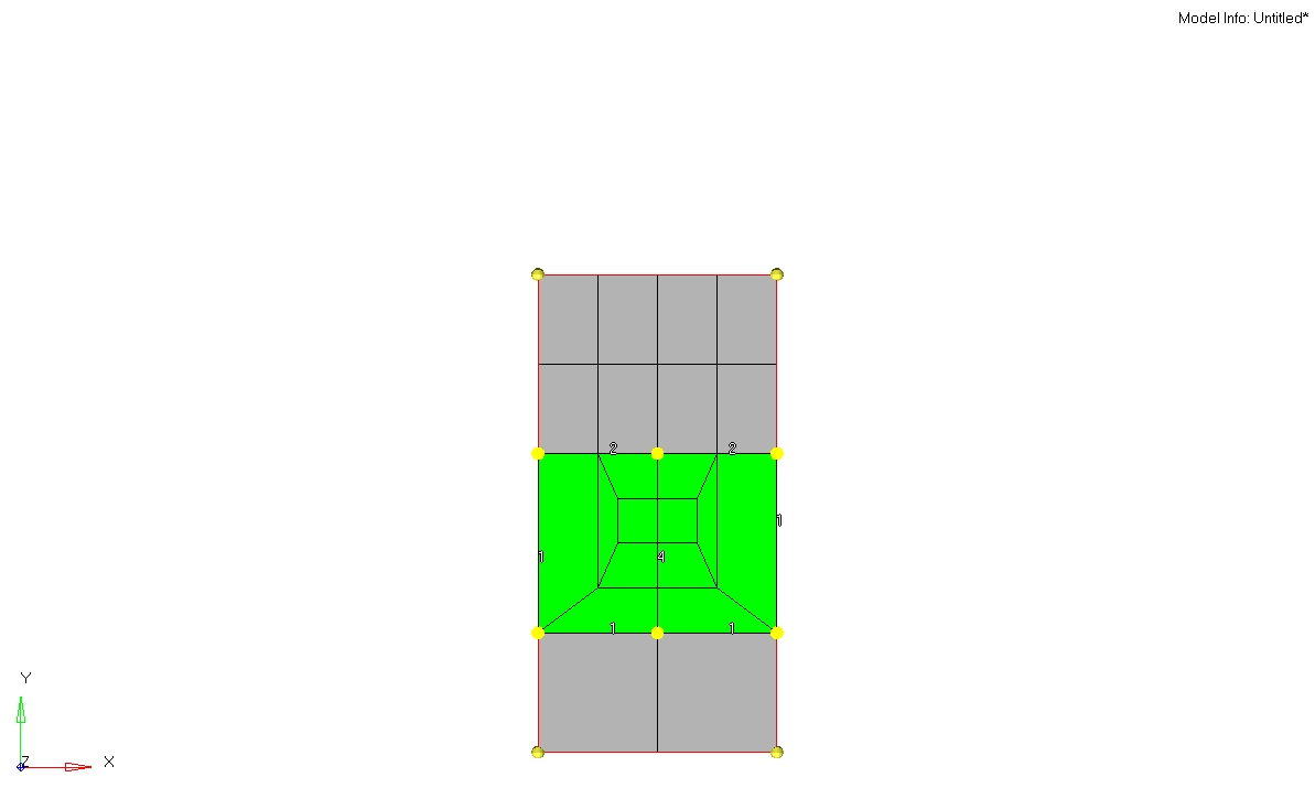

ich versuche gerade ein Netz an einem einfachen Bauteil (Blech) zu erstellen, welches an der interessanten Stelle feiner wird. Das Bauteil habe ich zuerst in 2 Partitionen aufgeteilt. An der Oberen Kante sollen 4 Elemente vorhanden sein und an der unteren 2. Unter Mesh Controls habe ich Sweep - Advancing front gewählt und auch den Sweep Path sinnvoll gewählt (in Z-Richtung). Es kommt aber ein regelmäßiges Muster dabei heraus, ohne Vergröberung der Elemente. Kann mir jemand sagen , was ich anders machen kann.

4 Quads (Vierecke) können nicht einfach so auf 2 Quads übergehen. Du musst einen Übergangsregion zulassen, wo Dreiecke erlaubt sind. Erstelle also eine weitere Partition, so dass du eine Zwischenbereich hast und gib' hier "Quad-dominated" vor.
Außerdem kann es sein, dass du bei den Edge Seeds einen harten Zwang vorgeben musst, so dass CAE nicht von deinen Vorgaben abweichen darf.
CAE Manual 17.16.5 Applying constraints to edge seeds

Es gibt unterschiedliche Varianten das Netz zu verfeinern. Es ist nur eine Frage der richtigen Geometriepartitionierung. Wie dies in ABAQUS CAE geht, weiß ich nicht, in HyperMesh geht es ohne weiteres problemlos (siehe Bilder).

Hallo und danke für die Antworten,
Das habe ich versucht. Erhalte dabei aber auch nur Quads. Wenn ich die Edge-Seeds unter einen harten Zwang setzen, bekomme ich eine Fehlermeldung und Abuqus entfernt die constraints.
@rombik: Genau so stelle ich mir das vor. Jedoch muss ich mit Abaqus arbeiten, für Hypermesh habe ich keine Lizenz.
Habe noch etwas rum gespielt und dabei gemerkt, dass ab 6 Elementen auf der oberen Kante eine Vergröberung auf 2 Elemente funktioniert. Damit könnte ich vielleicht leben, aber das Bild ist leider auch total unsymmetrisch.
Hat jemand ein paar Tipps, wie ich das besser hin bekomme.

Probier' mal die Vernetzungstechnik von "structured" auf "free" umzustellen.

Das ist auf sweep. Free ist bei Hex's nicht möglich.

Von Hex war bisher nie die Rede.
Da kannst du ggf. auf Hex-dominated umstellen und die Sweep-Richtung so einstellen, dass die Vergröberung mit Wedge-Elementen gemacht wird.
