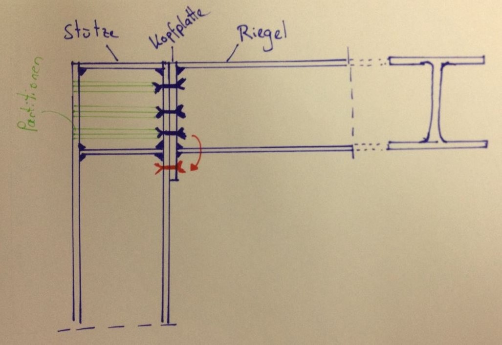

Hallo, Ich habe in einem 3000 Zeilen langen Python script ein Modell für ABAQUS hinterlegt.Dort Wird eine Stahl-Rahmenecke einer Hallenkonstruktion modelliert. Der Anschluss Erfolgt über Schrauben. Alle Maße habe ich parametrisiert, sodass ich z.B. die vertikale Lage der Schrauben verändern kann.
Da die unterste Schraube nun weiter runter muss (siehe Bild: rote Schraube = neue Lage) habe ich den Parameter dementsprechend geändert.
Problem: Sobald die Schraube sich unterhalb des Riegels befinden (vgl Bild) gehen Partitionen Kaputt die in der Python hinterlegt sind und Abaqus bekommt eine Fehlermeldung mit "Creation Failed". Da mein skript noch gute 1500 Zeilen weitergeht kann ich mir nicht leisten alles ab da neu zu machen.(Nur die partition neu machen verändert auch alles andere am Modell)
Ich denke Abaqus verändert die interne Nummerierung der Knoten & Edges??
Wie kann ich das Problem beheben ohne dass ich 3 Wochen Arbeit neu machen muss?

Hi, schonmal danke für die Info. Ich habe nun festgestellt dass die nummern der "Edges" sich dann ändern:In den eckigen Klammern müsste ich z.B. die 99 durch 1 und die 192 durch 55 ersetzen..
a = mdb.models['Model-1'].rootAssembly
c1 = a.instances['C End Plate (Perforated)-1'].cells
pickedCells = c1.getSequenceFromMask(mask=('[#81020420 ]', ), )
e1 = a.instances['C End Plate (Perforated)-1'].edges
a.PartitionCellByPlanePointNormal(normal=e1[99], cells=pickedCells,
point=a.instances['C End Plate (Perforated)-1'].InterestingPoint( edge=e1[192], rule=CENTER))

Also meiner Erfahrung nach besteht die einzige Lösung ohne das Script groß überarbeiten zu müssen darin, dass du das Script bis zu diesem Punkt laufen lässt. Dann veränderst du du Partition in Abaqus manuell und schaust danach in die abaqus.py im temp-Ordner welche Nummern die edges, etc. nun haben. Dann baust du in dein Script eine while- oder if-Bedigung ein mit der du festlegst, dass so lange der Riegel drüber liegt die Code-Zeilen mit den bisherigen Nummern benutzen soll und ansonsten die neuen.
Ist zwar ne umständliche und wenig elegante Lösung sollte aber klappen.
Zudem zwei Tipps:
1. Entschlacke dein Script mal. Abaqus geht in der abaqus.py (ich denke da hast du die Befehle her) unter programmiertechnischen Gesichtspunkten nicht sehr schön vor. Z.b. Dieses e = a.edges, c=a.cells, etc. Wenn du diese Stellen auflöst wird dein Script deutlich kürzer (3000 Zeilen erscheint mir anhand der Skizze SEHR viel).
2. Versuch bei zukünftigen Script die Funktion "FindAt" zu verwenden. Damit kann man alles (zellen, flächen, kanten, etc.) an bestimmten geometrischen Punkten finden. Das ist zwar in der Programmierung etwas umständlicher als einfach die Befehle aus abaqus.py zu kopieren hat aber den Vorteil, dass du Sachen wir Partitionen nach Lust und Laune ändern kannst, ohne dass du Probleme mit den z.b. Kanten-Nummern kriegst.
Beispiel:
Instance.faces.findAt(((150.0, 150.0, 0.0),), ((62.5, 150.0, 0.0),))
Damit würdest du alle Flächen nehmen die an den definierten Koordinaten liegen.
Das abaqus.py-Äquivalent dafür wäre:
f1 = a.instances['Halbschale'].faces
faces1 = f1.getSequenceFromMask(mask=('[#0 #100 ]', ), )
