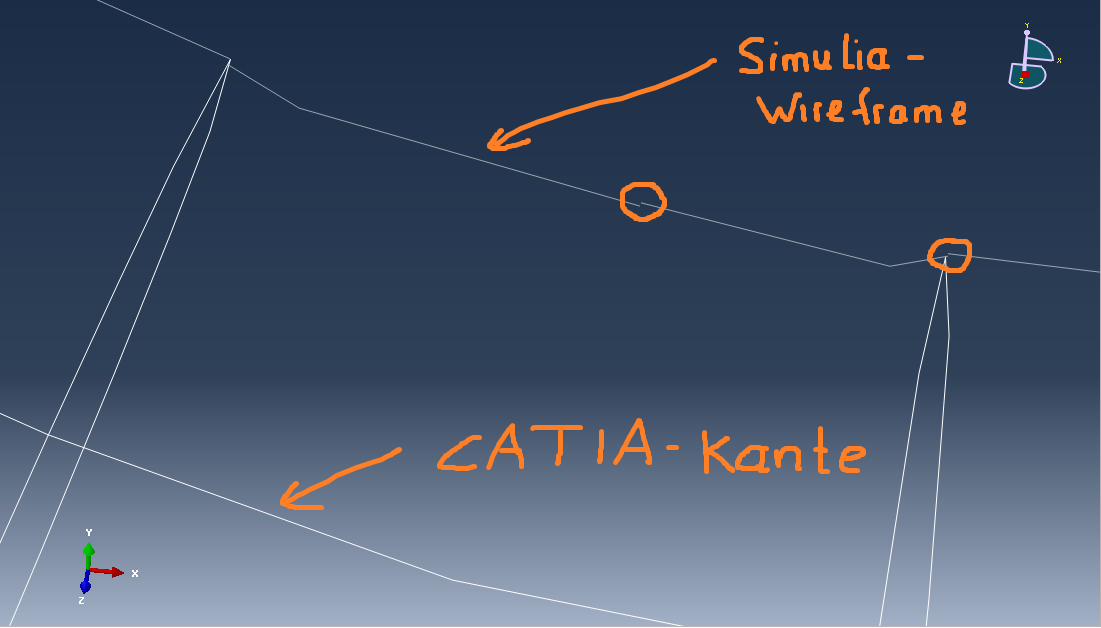

inzwischen gibt es Neuigkeiten bzw. lässt sich das Problem näher definieren.
Verändert man die Ansicht auf "wireframe" so wird deutlich, dass es Fehler im Wireframe gibt. Das aus Catia exportiere Rohr weist zwei Kanten in axialer Richtung auf. Diese habe ich in beiden angehängten Bildern markiert. Die anderen zwei Kanten in Längsrichtung stammen aus der Wireframe Ansicht in Simulia.
Folgendes Problem: Da es sich um keine richtigen edges handelt, greift nur das "Repair sliver" Tool. In der Simulia Anleitung steht dazu folgendes:
You can think of a sliver as a piece of extra material in a face. You can repair an unwanted sliver and remove it from a face of a three-dimensional solid or shell or from a two-dimensional planar part. You must select the face containing the sliver to repair and two points from the face. Abaqus/CAE uses the two points to divide the selected face into two regions. It then deletes the smaller region (the sliver) and retains the larger region. If the smaller region is relatively large compared with its neighbors, the operation fails. The operation to repair a sliver is stored as a feature of the part; therefore, you can use the Model Tree to delete or suppress the operation.
Der fettmarkierte Teil scheint hier genau zuzutreffen. Habt ihr eine Idee, wie man das umgehen kann bzw wie sich das Modell dennoch verbessern lässt?  Muss ich evtl. in CATIA noch etwas am Modell verbessern?
