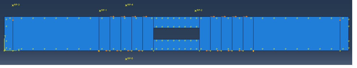

ich möchte einen Balken berechnen, der gleichzeitig vertikal und horizontal belastet wird. Wenn ich dies Weggesteuert eingebe, also eine VErschiebung U in den Boundary Conditions vorgebe läuft alles. Nun versuche ich das ganz Kraftgesteuert, indem ich eine Einzellast auf einen Reference Point wirken lasse und diese Last dann über kinematic coupling auf eine Fläche verteile. Jetzt rechnet Abaqus nur noch wenn ich das increment sehr klein wähle (10^-8) und bricht dann trotzdem mit "Too many attempts made for this increment" ab. Im Message-file steht "***NOTE: THE SOLUTION APPEARS TO BE DIVERGING. CONVERGENCE IS JUDGED UNLIKELY".
Gibt es irgendetwas, das ich noch ändern muss, wenn ich von Weg- auf Kraftgesteuert ändere? Was wird davon noch beeinflusst?
Anbei Abbildungen vom System. Bild1 und Bild2 zeigen Belastungs- und Auflagersituation vom System wie es nicht läuft und Bild3 das System mit dem Randbedingungen, so wie es läuft.

Tippe auf ein Beulproblem. Weggesteuert rechnest Du über so was hinweg. Kraftgesteuert geht nicht, da die Last nicht mehr inkrementiert werden kann. Plotte mal die Reaktionskraft über dem Weg für die Wegsteuerung. Wenn die Kurve irgendwo gen Süden geht, dann wirds schwierig mit Kraftsteuerung, dann muss der Riks-löser her

danke für Deine Antwort. Ich habe das gleich mal ausprobiert, aber leider bricht der Job mit RIKS auch ab. Verstehe das alles nicht.

Ach ja und die Fehlermeldung:
***NOTE: THE SOLUTION APPEARS TO BE DIVERGING. CONVERGENCE IS JUDGED UNLIKELY.
***ERROR: TIME INCREMENT REQUIRED IS LESS THAN THE MINIMUM SPECIFIED

Riks brauchst Du nicht und der erste Step ist sinnlos. s.Anlage
