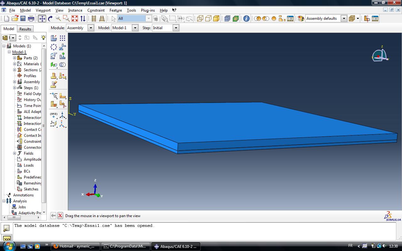

Hallo Leute,
Ich will ein steady-state heat transfert zwischen zwei Platten, die sich berühren, simulieren.
Eine Platte besteht aus Stahl (Dicke 5mm, Initiale Temperatur 65°C)
Die Andere Platte besteht aus Aluminium (Dicke 2mm, Initiale Temperatur 180°C)
Um dieses Modell zu erstellen, habe ich die beiden Materialien mit Konduktionskoeffizienten definiert.
Ich habe ein Heat transfert step und eine thermale Interaction mit einem Gap Conductance Koeffizient erstellt. (siehe der Input file)
Am Ende der Simulation haben sich die Temperaturen in den beiden Platten nicht geändert, was unmöglich ist.
Hat Jemand eine Idee voher das Problem kommt?
(PS: Tut mir Leid wenn es Deutschfehler gibt. Ich bin Ausländer.)
Vielen Dank!!

Die Temperaturen werden für beide Teile via Boundary Condition (DOF11) fix vorgegeben und können sich dementsprechend nicht ändern.

Vielen Dank für die Antwort, aber ich verstehe nicht durch welche DOF muss ich diese DOF11 ersetzen, damit die Temperaturen nicht mehr konstant bleiben. Ich habe die BCs mit dem Interface von Abaqus CAE definiert und Abaqus hat diese DOF automatisch erstellt und wenn ich sie in dem Outputfile auslösche, bekomme ich ein Fehlermessage.

Du musst Dir erstmal klarwerden darüber, in welchen Bereichen Temperaturen fix vorgeschrieben sind (Heizung/Kühlung) und wo nicht. Die letztgenannten Bereiche nimmst Du aus den Knotensets AluPlate und Steelplate raus. Im LAuf der Berechnung werden hier die Temperaturen berechnet.

Nochmal vielen Dank,
Ich habe gemacht, wie du mir erklärt hast und Abaqus hat die Temperaturen in den Knoten, die ich definiert habe, berechnet.
Ich verstehe nun, dass wenn man eine Temperatur in einem Knotenset mit BCs definiert, bleibt diese Temperatur konstant selbst wenn diesen knotenset unter einem Wärmefluß steht. Meine Frage ist, wie kann man eine initiale Temperatur bestimmen, deren Temperatur unter dem Einfluß eines Wärmeflußes sich ändern kann.

In Abaqus/CAE im Load-Modul als Predefined Field.
Als Keyword wäre es *Initial Conditions.

Vorgabe Temperatur zum Zeitpunk t=0 im Input-File:
*InitialConditions,Type=Temperatur
Wie man das im CAE zusammenklickt kann ich Dir leider nicht sagen
