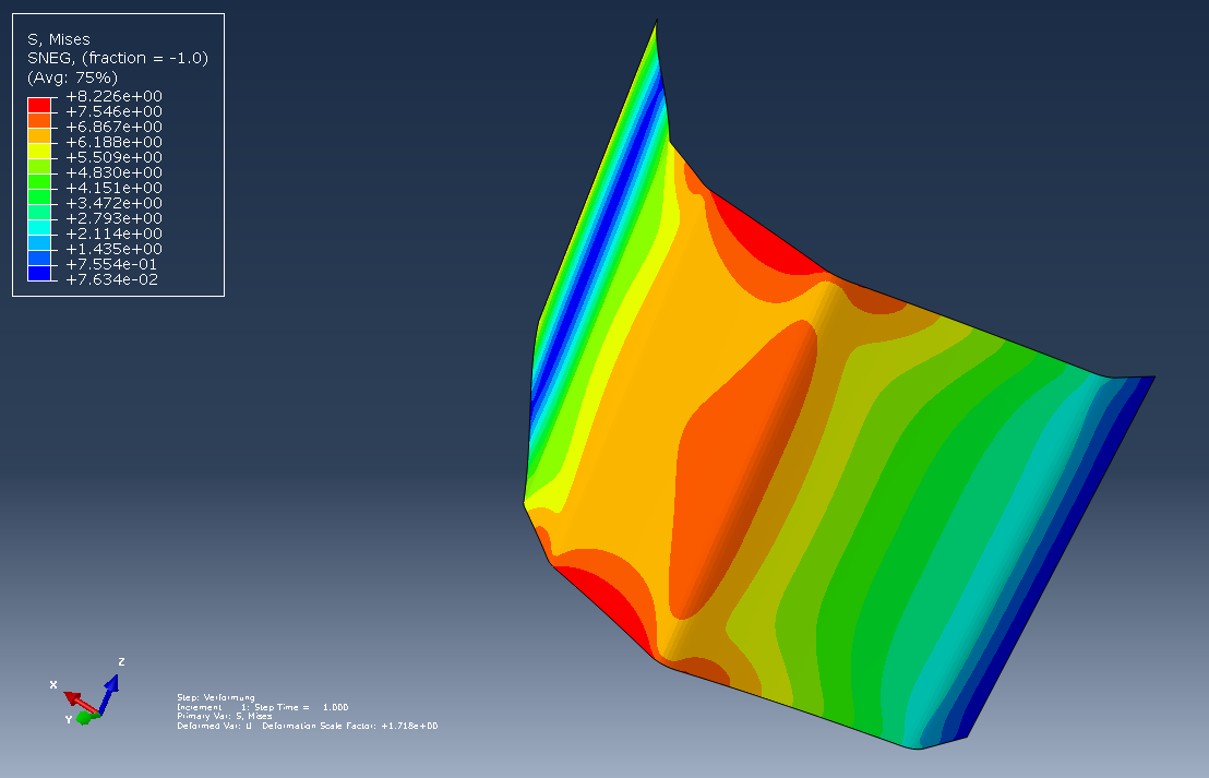

Hab das oben geschriebene gelöscht, das hat sich erledigt. Hab jetzt aber ne andere Verständnisfrage
also mein jetztiges Modell:
Shell-fläche wird an einer seite einegspannt.
die andere seite wird um einen bestimmten wert verformt-->Spannung entsteht.
im nächsten step wird die temperatur erhöht---> spannungen sinken.
ich hab das das mit coupled temerature-displacement berechnet.
Meine frage ist folgende:
das modell macht genau was es soll. die spannungen nehmen bei temperaturerhöhungen ab, ABER wie ist diese abnahme zu deuten? ich hab keine zeit für die erhitzung definiert, jedoch ist spannungsabbau durch temperaturerhöhunh doch zeitabhängig oder?

Nicht in einer statischen Rechnung. Durch Erhöhung der Temperatur dehnt sich das Bauteil > Zugspannungen werden abgebaut. Ggf. ist auch dein E-Modul so definiert, dass bei steigender Temp. der Wert sinkt.
Für Kriechen musst du viskoelastisch rechnen.

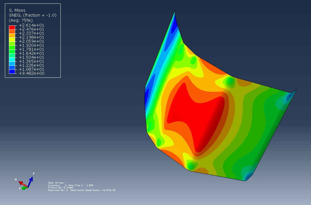

hm wie es aussieht, erhöht sich die spannung beim erwärmen. ich hab die dimension über sehen beim erwärmen (10^1 statt 10^0). das heißt die spannung verzehnfacht sich aus irgendeinem grund bei hoher temperatur.

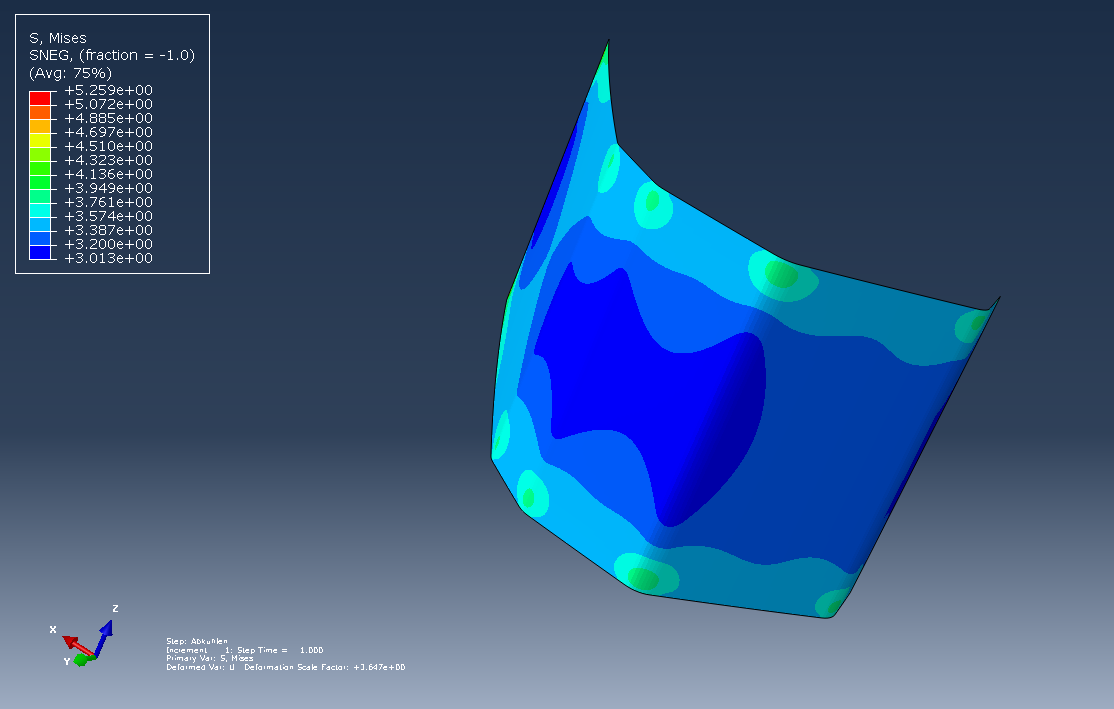

nach dem abkühlen baut sich die spannung aber tatsächlich ab! ungefähr auf die hälfte vor der erwärmung...
jemand ne idee?

Hab mal screenshots vom verformen, erhitzen und abkühlen gemacht. also die rechte kannte wird verformt, die hintere linke kante ist eingespannt. die 5,3 N/mm^2 nach dem abkühlen deute ich als singularität in der einspannung!
jemand ne idee wieso sich die spannung beim erhitzen erhöht?

Vielleicht enstehen durch die Ausdehnung Druck- oder Biegespannungen.
