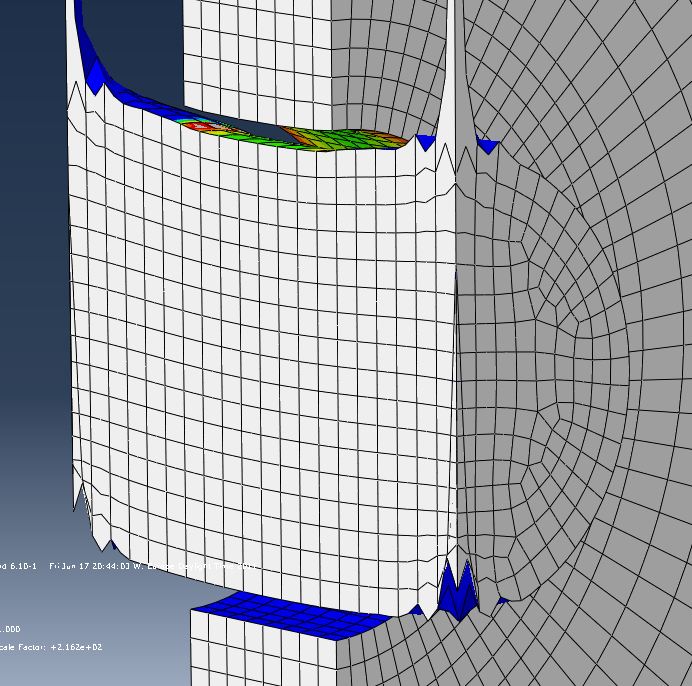

ich habe gerade eine sehr einfache Kontaktanalysie mit Abaqus CAE durchgeführt.
Wenn ich mir die Spannungen der einzelnen Teile (Platte und Zylinderstift) ansehe, gibt es einen Kontakt und der Zylinderstift drückt die Platte in der Bohrung nach oben.
Wenn ich das ergebnisse allerdings auf ca. 100 vergrößere (die Deformationen), dann sehe ich das die beiden Teile sich nicht berühren.
Als Abaqusanfänger nun die Frage: Ist das Normal und gewollt? oder ist meine Kontaktdefiniton in Abaqus falsch?
Grüße!

Kontakt ist nichtlinear, während die Skalierung linear erfolgt. Also alles ok !
