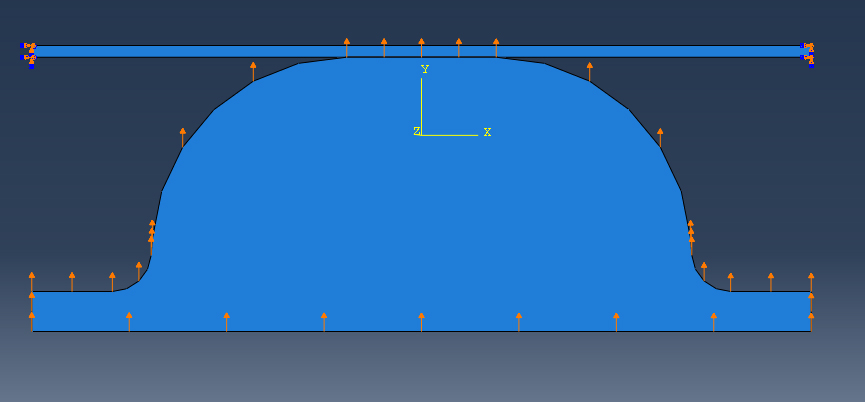

Hallo Forumsgemeinde,
ich habe ein kleines Problem, das mich grade richtig nervt.
Ich bin dabei einen Thermoform-Prozess zu simulieren und daher mache ich gerade einige einfache Simulationen mit CAE.
Jetzt bekomme ich in der aktuellen Simulation immer einen time-Increment-Fehler und weiß nicht warum.
Mit einer anderen Geometrie-Form funktioniert es.
Könnte vllt. mal jemand über das .inp File drüberkucken, da bin ich leider nicht so bewandert.
Rein grundsätzlich zum Ablauf:
Stempel soll 30mm in Folie verfahren (siehe Beispielbild). Das anschließende Anlegen eines Vakuums habe ich eh schon rausgenommen, da der Fehler irgendwo im "Verfahr" - Schritt liegt.

** BOUNDARY CONDITIONS
** Name: Stempel Type: Displacement/Rotation
*Boundary
_PickedSet31, 1, 2
...dann läuft er

_PickedSet31 war Anfangs nur in 2-Richtung blockiert und konnte sich also hemmungslos in 1-Richtung bewegen. Dies führt zu numerischen Problemen. Die Boundary-Modifikation behebt diesen Mangel.

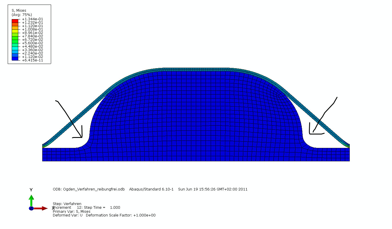

Hallo Forum,
ich muss jetzt nochmal einige Fragen zu diesem Thema stellen.
Das reibungsfreie Modell funktioniert mittlerweile ganz gut dank Goldstein.
Jetzt wollte ich das selbe Modell noch reibungsbehaftet durchrechnen (quasi als Gegenpol zum reibungsfreien Modell) mit der Methode "Rough", also dass die Folie sofort bei Kontakt einfriert.
Leider bekomme ich hier nach der Hälfte der Zeit einen Increment - Fehler.
Ich dachte zuerst, dass es vielleicht an den Einschränkungen von der Studenten-Version liegt. Aber eine erhebliche Verfeinerung des Netzes brachte keine Abhilfe.
Hier wäre es schön, wenn jmd. das Inputfile mal anschauen könnte.
Ein weiteres Problem ergibt sich im Reibungsfreien Modell. Hier kann ich das Vakuum nicht in einer Größe von 1 bar anlegen, weil auch hier das Modell abbricht.
Durchlaufen tut es mit 0.01 bar, was ziemlich unbefriedigend ist, da meine vorliegenden Experimentellen Werte alle aauf 1 Bar basieren.
Durch dieses geringe vakuum formen sich natürlich wie im Bild dargestellt die unteren beiden Radien nicht komplett aus.
Ich bin nun ein wenig ratlos, woran das liegt. Liegt es am netz, oder an einer falschen Einstellung.
Daher habe ich mal beide Input-Files angehängt + ein Beispielbild (aus dem Reibungsfreien Modell)
Vielleicht hat jemand nützliche Tips, wie ich das ganze noch zum laufen bekomme.

Goldstein
Sehen Sie sich das Profil von Goldstein an!   Senden Sie eine Private Message an Goldstein  Schreiben Sie einen Gästebucheintrag für Goldstein
Beiträge: 970
Registriert: 21.01.2005
erstellt am: 21. Jun. 2011 11:45    Editieren oder löschen Sie diesen Beitrag!  <-- editieren / zitieren -->   Antwort mit Zitat in Fett Antwort mit kursivem Zitat    Unities abgeben: 1 Unity (wenig hilfreich, aber dennoch)2 Unities3 Unities4 Unities5 Unities6 Unities7 Unities8 Unities9 Unities10 Unities Nur für Balu123 10 Unities + Antwort hilfreich
STEP,UNSYMM=YES,..........
dann läuft der 1bar_reibungsfrei problemlos

@Goldstein:
was passiert denn durch die Änderung? hast Du das dem Problem angesehen, dass das irgendwelche Asymmetrien hat?
Goldstein
Beiträge: 970
erstellt am: 21. Jun. 2011 15:13    Editieren oder löschen Sie diesen Beitrag!  <-- editieren / zitieren -->   Antwort mit Zitat in Fett Antwort mit kursivem Zitat    Unities abgeben: 1 Unity (wenig hilfreich, aber dennoch)2 Unities3 Unities4 Unities5 Unities6 Unities7 Unities8 Unities9 Unities10 Unities Nur für Balu123 10 Unities + Antwort hilfreich
Das angelegte Vakuum ist via DSLOAD abgebildet. Diese verteilten Lasten sind in Abaqus generell "follower loads", d.h. sie drehen sich in geometrisch nichtlinearen Rechnungen mit der Geometrie. Hierdurch werden nichtsymmetrische Beiträge zur Steifigkeitsmatrix generiert. Im vorliegenden Fall scheinen diese Beiträge nicht unerheblich.
