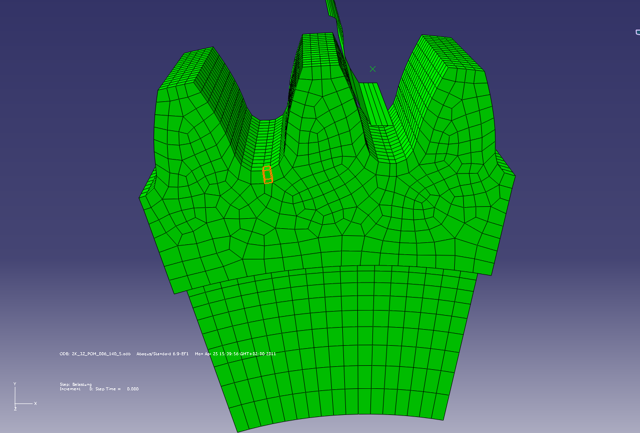

Ich habe den Ausgabewert RF (Reactionforce) gefunden. Dabei ist mir eine Sache unklar. In meinem Model verschiebe ich ein Ritzel gegen einen Kunststoffzahnrad. Für das Ritzel verwende ich eine Analytical Rigid und für das Kunststoffzahnrad deformierbaren Körper aus Tetraeder. Habe 2 Steps erstellt, in dem ich im ersten mit Hilfe einer Verschiebung eine minimale Vorspannung herstelle und im 2 Step mit einer Kraf entgegen der X-Richtung (Horizontal im Bild) 400 N im Referenezpunkt der Rigid Fläche wirken lasse. Am Ende der Simulastion erhalte ich aber nicht die 400 N sondern einen deutlich geringeren Betrag für RF (Reactionforce) im Referenzpunkt. Ist das normal?

Eher nicht normal; die 400N sollten sich eigentlich irgendwo in Form von Reaktionslasten niederschlagen.
Hast Du eine Stabilisierung im Modell (z.B. static,stabilize) ?
Und überhaupt, wo ist das Bild ?

sorry hab vergessen das Bild anzuhängen. Weisst du wo ich die Stabilisation einstellen kann. Hab was im Step gesehen, aber da hab ich die möglichkeit zwischen Specify dissipated energy fractio, specify damping factor und Use damping factors from previous general step. Meinst du die?

habs grad gesehen, dass in der .inp Datei das so steht wie du es beschrieben hast. Weiss du welche Werte man da für stabilize,allsdtol und continue nimmt? Oder reicht es auf alles Default Wert zu lassen?

Stabilize ist die Ultima Ratio, wenn nix mehr geht und kann zu total falschen Ergebnissen führen. Also lass es erstmal raus. Vielleicht stimmt dann auch das Kräftegleichgewicht wieder
