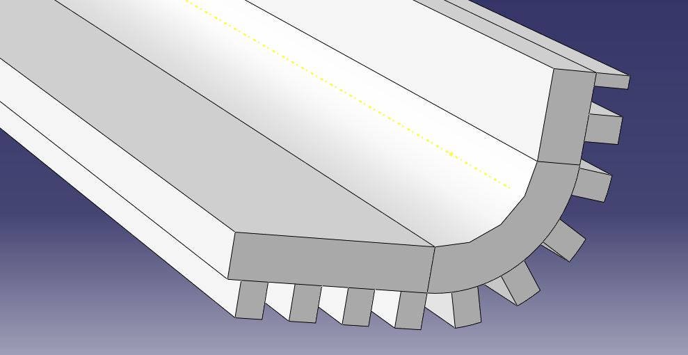

ich möchte aus einem importierten Part einen Teil der Geometrie löschen.
Meine Geometrie besteht aus einer Schale und angefügten Stegen (siehe Bild). Eben diese Stege möchte ich nun in Abaqus löschen damit ich nur mit der Schale weiterarbeiten kann.
Mein erster Versuch bestand darin die Geometrie in Partitionen aufzuteilen um die abgespaltenen Stege dann zu löschen, doch leider scheint das nicht zu funktionieren.
Wie löscht ihr Teile der Geometrie wenn sie euch beim weiteren diskretisieren stören?

es geht im Part-Modul unter Shape-->Cut dann kannst du im Skizzierer deine Geometrie zeichnen die du entfernen willst.
