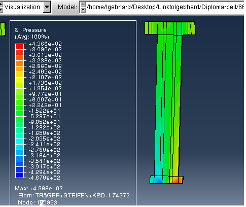

Hi, Ich sehe gerade der Beitrag ist schon ein paar Jährchen älter. Vielleicht antwortet mir trotzdem Jemand.
Und zwar habe ich mich das gleiche gefragt, ob + gleich Zug und - gleich Druck bedeutet.
Und zwar biegt sich mein Kopfbolzen nach links durch. Dann müsste ich recht Zugspannungen und Links Druckspannungen haben. Es ist aber genau umgekehrt (wenn ich mir S22) ausgeben lasse. (-22 ist die Richtung in der sich der Bolzen durchbiegt)

a) Was ist denn die 2-Richtung? Auf dem Bild ist kein vollständiges Koordinatensystem zu sehen.
b) Nur weil sich etwas nach "links" biegt, muss es nicht die klassische Zug-Druckverteilung geben. Wenn z.B. durch den Kontaktkörper und Vorspannkräfte starke axiale Kräfte wirken, würden selbst mit der Biegung kaum Druckspannungen im Schaft auftreten.
c) Was zeigen denn die Hauptspannungen?

Hi Mustaine,
also die Y-Richtung siehst du auf den neuen Bildern. Und auch gleich die Hauptspannungen (max princ. Abs)
Ja durch den umliegenden Beton dacht ich mir das auch schon, dass die Spannungsverteilung anders sein könnte

Wenn ich mir s PRessure ausgeben lasse habe ich die Spannungen so wie ich sie erwartet hätte.
Laut Abaqus Manual ist pressure = -1/3 (σii)
Klar, das Vorzeichen ändert sich dadurch
Aber was sagt mir diese Spannung?

Pressure ist der hydrostatische Spannungsanteil. Bei den meisten Materialien ist das der Anteil, der nicht für die Gestaltänderung verantwortlich ist. Diese wird durch den deviatorischen Anteil getrieben.

Ok, alles nicht so einfach..
Ich habe mir jetzt noch die Schubkraft "CSHEARF" (in Y-Richtung) im Kopfbolzen anzeigen lassen. Spannungen sind ja nur Kraft pro Fläche. Kann ich mir die positive Spannung also dann so erklären? siehe Bilder.

Ich weiß ja nicht, ob ich dich komplett falsch verstehe, aber nach meinem Verständnis der Technischen Mechanik meinst du mit "Druck/Zug" die Normalspannungen bei Biegung, also in deinem Fall S33. Wie sieht diese Komponente des Spannungstensors aus?
