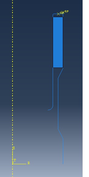

auf der Suche nach einer Abaqus-Hilfe im Internet bin auf das cad-Forum gestoßen. Ich hoffe, dass mir hier weitergeholfen werden kann.
Ich möchte einen Fließprozess simulieren. Dazu habe ich ein implizietes Modell aufgbaut. Der Fließprozess besteht aus einem Halbzeug (deformable), einer Oberwerkzeug (analytic rigid) und einer Matriz (analytic rigid).
Ich konnte bereist den Bewegungsablauf abbilden, jedoch habe ich große Probleme mit der Reibung. Aktuelle habe ich dir Reibung bei einem Wert von 0,02 und angestrebt ist ein Wert von 0.05. Wenn ich die Reibung auf z.B. 0,03 erhöhe bricht die Rechnung mit der Fehlermeldung „to many attemps made for this increment“ ab.
Hier ein paar Daten:
Elemente: CAX8
Konatkte: node to surface
Time period: 0.096
Maximum number of increments: 10000000
Increment size: 1E-010
Increment size (minium): 1E-020
Increment size (maximum): 0.096
Ich würde gerne eine *.inp-Datei anhängen, aber es ist leider nicht möglich? Ist es dennoch irgendwie möglich die Datei hochzuladen oder muss ich sie per mail verschicken?
Hat jemand einen Tipp für mich wie ich die Reibung von 0,05 in meinen Simulationsprozess integrieren kann, ohne dass die Simulation abbricht?

hier noch eine übersicht
