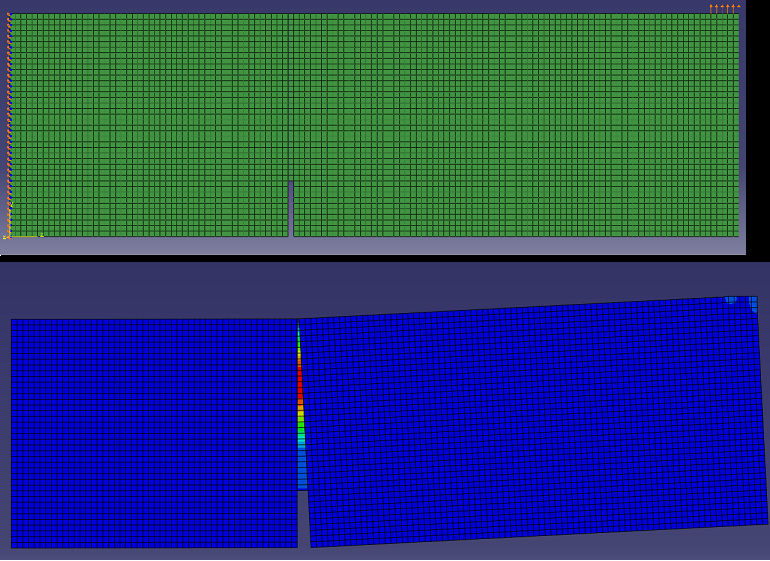

Hallo Abaqus-Gemeinde,
im Rahmen meiner Diplomarbeit beschäftige ich mich seit zwei Wochen mit Abaqus und bin von den gegebenen Möglichkeiten begeistert!
Nun setze ich mich aber schon seit einer Woche damit auseinander, eine kohäsive Zone in einen Balken einzubauen, welcher aus zwei Materialien besteht.
Der schematische Aufbau sieht folgendermaßen aus:
Das Abaqus-Manual habe ich bereits gründig durchforstet, weiß aber nicht wie ich einige Beschreibungen interpretieren soll:
Creating a model with cohesive elements
"In the Part module, define the geometry of the model. You should define the geometric region that represents the cohesive layer as a solid, even if the thickness of the layer is close to zero."
Heißt das, dass ich quasi drei Parts erstelle und eins davon quasi fast null dick ist? oder wie wird diese cohesive layer da zwischen den 2 Materialien gepresst
Nur dann kann ich ja eigentlich auch der "region" ein section zuweisen, welches cohesiv ist.
Um schrittweise Hilfe freue ich mich wirklich sehr (bin anscheinend noch nicht fit genug).
Liebe Grüße
Alex

ich werde wohl selber auf meine eigene Frage antworten müssen...
und wieder fragen
Also ich bin ein bisschen weiter gekommen. habe nun aber das problem, dass die gesamte kraft/verschiebung in der kohäsiven zone verschwindet (siehe bild)
