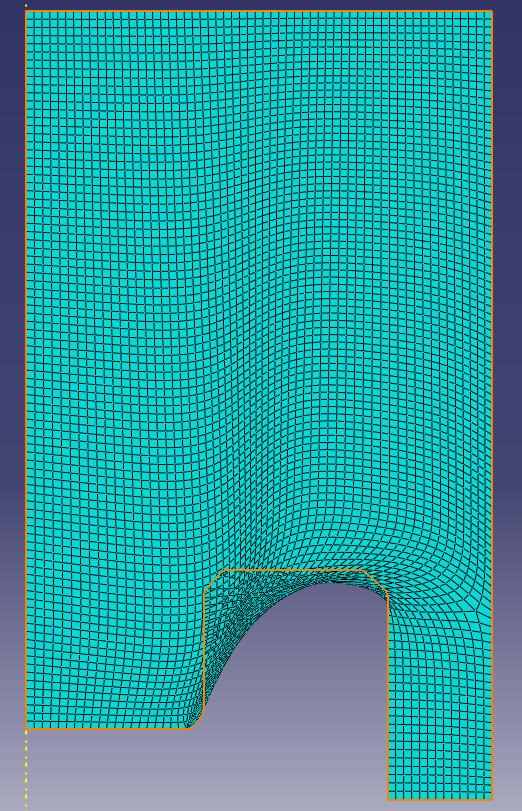

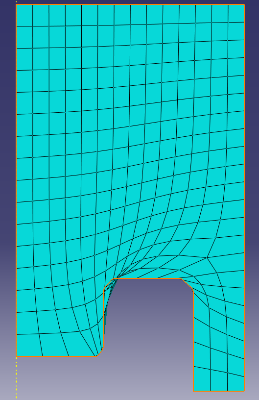

ich habe ein Problem mit der Vernetzung. Leider verstehe ich überhaupt nicht, warum Abaqus das macht, was es macht.
Ich habe schon mit den Positionen und Größen der Seeds rumexperemeniert, nur leider ohne Erfolg.
Könnt ihr mir bitte helfen? Ich habe zwei Screenshots hochgeladen. Ich hoffe, dass sie aussagekräftig genug sind.
Es handelt sich um ein 2D-Modell, dass rotationssymmetrisch aufgebaut ist. Als Elemente werden reduziert integrierte 4-Knoten Kontinuumselemente (SAX2) verwendet.
Modelliert wird ein als verformbares Schalenelement aufgebautes Kugelkontinuum.
Danke und viele Grüße
Mark

Hallo Mark,
hast du schon mal mit Mesh->Controls probiert?! Da kannst du deine Elementenformen selber wählen und einige einstellungen der Vernetzung ausprobieren.
-Nils-

Hallo Nils,
nein habe ich noch nicht. Habe es jetzt versucht und von Structured auf Free umgestellt. Zwar hat er jetzt ohne Probleme das Netzt aufgebaut (siehe Bild). Jedoch ist es eben nicht mehr strukturiert und das ist doch alles andere als gut für eine Simulation oder?
Mark

Hallo Mark,
das sieht nicht besonders gut aus. Du kannst z.B. bestimmte Bereiche in deinem Modell für die Vernetzung flexiebel gestallten(Partitionieren). Schaue dir einfach folgendes Tutorial mal an: http://www.rz.uni-karlsruhe.de/download/abaqus_cae.pdf
-Nils-

Alles klar, ich werd dann wohl versuchen zu partitionieren und vielleicht die Problembereiche mit Teraedern ausfüllen. Wenn ich Ergebnisse habe, dann melde ich mich nochmal.
Vielen Dank Nils
