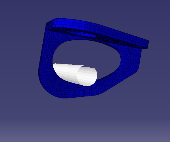

Hallo erstmal,
also ich bin noch relativ neu im Simulationssektor, da ich noch Student bin. Ich hoffe ihr könnt mir etwas weiterhelfen.
Mein Problem:
Ich möchte eine Lasche (Stahl) rechnen, die bis zum Bruch belastet werden soll. Dazu natürlich Step: dynamisch explizit (hohe Verformungen und Spannungen)
Die Kraft wird mit einem zylindrischen analytischem Rigid eingeleitet.  Das Rigid soll einen Sturz mit einer bestimmten Kraft simulieren.
Und da liegt mein Problem:
Ich muss dem Rigid über den Referenzpoint ja eine Masse zuweisen, da dieses translatorisch verschoben wird.
Bisher mache ich das über Interaction->Special->Inertia->Point mass.
Leider weiss ich aber nicht welche Masse ich da nehmen soll.
Ein Ansatz von mir war, mittels F=m*a die Masse rauszurechnen (beim Sturz nehme ich mal eine Verzögerung von etwa 20g an):
15 kN / 20 g * 9.81 m/s² = 76.45 kg
Gehe ich da richtig in meiner Vermutung?
Kann ich die Masse auch anders als oben erwähnt zuweisen?
Wäre schön, wenn da jemand helfen könnte.
Besten Dank schonmal im Vorraus
lg Tom

ok, hab mal was anderes versucht:
das rigid bekommt eine BC->velocity
diese Geschwindigkeit wird aus der Sturzhöhe errechnet.
das Rigid bekommt eine Masse mit Inertia->Point Mass zugewiesen.
Die Rechnung läuft super, das Rigid durchdringt meine Lasche.
Das Problem ist jedoch, dass durch den Kontakt die Geschwindigkeit des Rigids nicht verringert wird. Egal welche Geschwindigkeit ich vorgebe - und mag sie noch so klein sein - das Rigid durchdringt die Lasche ohne v-Verlust.
Ich möchte aber eine Art Grenzgeschwindigkeit haben, mit der die Lasche nicht bricht. Dafür müsste aber der Widerstand der Lasche das Rigid abbremsen - tut es aber nicht...

mir ist leider immer noch nicht klar, was Dein Ziel ist und mit welchen Hilfsmitteln du es erreichen willst (must). Wie sieht deine Ausgangskonfiguration aus (ein, zwei Bilder wären hilfreich).

Hallo Markus
Hier 2 Bilder:
Im ersten Bild (Start.jpg) sieht man die Lasche, welche mit dem zylindrischen Teil belastet werden soll. Die hier waagrechte obere Fläche ist fixiert.
Der Zylinder soll nun mit einer bestimmten Geschwindigkeit (es geht auch eine Kraft) auf die Lasche treffen - bis diese bricht.
In Bild Lasche_Last ist dies auch zu sehen.
Das Problem ist, dass ich, wenn ich das Rigid mit ner Geschwindigkeit beaufschlage, diese durch den Kontakt mit der Lasche nicht abnimmt - sondern immer auf dem gleichen Wert bleibt.
Ich hoffe das Problem ist nun verständlich

Mudjumper,
Du must dem Starrkörper die Geschwindigkeit als Anfangsgeschwindigkeit (Initial Condition, type=velocity) zuweisen, nicht als BC.

Mudjumper,
femchen hat Recht, Du musst die Geschwindigkeit als Initial Condition zuweisen.
Wenn Du eine Geschwindigkeit vorgibts, sollte sich dein Starrkörper auch mit dieser bewegen, wenn nicht würde ich mir Sorgen machen.

ja ihr habt recht!!!
als BC bewegt sich der Starrkörper mit vorgegebener Geschwindigkeit!
hab ich falsch gemacht!!
Mit Initial condition funktioniert es!
Danke euch 2!
