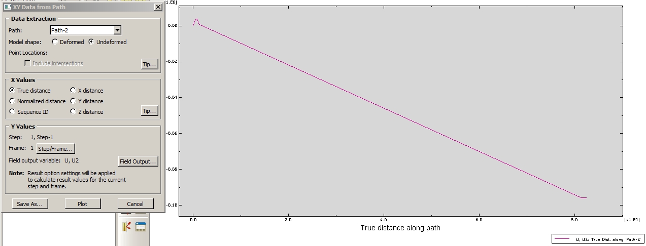

Hallo, ich habe abaqus 6.9 in meiner Uni und ich versuche mich momentan an einem simplen Problem:
Ein rechteckiger querschnittsträger (dessen länge in der x achse liegt) ist an einem ende gepinnt und in der mitte ist noch einmal ein los lager. Das szenario ansich ist ja nicht so wichtig, es handelt sich eben um einen träger.
nun mein problem:
ich möchte die durchbiegung in einem diagramm, wobei x=länge des trägers und y=durchbiegung ist, darstellen.
ich kenne mich in abaqus eher weniger mit den results aus. Ich weiß wie ich meinen part ect. erstelle und den job ausführe und auch den belasteten träger ansehen kann, aber wie es weiter geht weiß ich nicht.
kann mir jemand erklären was ich machen muss um ein diagramm wie oben beschrieben zu erhalten?

Das geht auch recht einfach in ABAQUS.
Im Viewer kannst in der Menüleiste auf Tools gehen -->Path. Hier kannst du einen Knoten-Pfad erstellen. Dann erneut über Tools-->XY-Data-->Create-->Path. Hier den eben erstellten Pfad angeben und bei den y-Werten noch den Field Output auf die gewünschte Größe einstellen. Hoffe ich konnte dir helfen. Falls nicht...dann frag

Okay, das mit dem Path gefällt mir.
Bei field output habe ich jetzt den Reiter "primary variable" ausgewählt und dort dann Spatial displacement at nodes gewählt und dann dort U2 (für deflection in y richtung) gewählt.
Im Fenster XY Data from path hab ich folgendes eingestellt (siehe Anhang).
Da hab ich dann auch schon wieder das nächste Problem, der Plot entspricht überhaupt nicht meinen erwartungen weil er einfach nur eine lineare Steigung repräsentiert. Ich denke also das ich da irgendwas falsch eingestellt habe, komme allerdings nicht auf meinen Fehler
(ps: der Träger is 8000 mm lang, also sollte in der x achse der Grafik ja dann 8x10³ oder ähnliches stehen oder?)

Du hast wahrscheinlich nur den ersten und letzten Knoten in deinem Pfad.
Mach' folgendes:
- stelle das undeformierte Modell dar
- erste einen Pfad via Edge-List
- wenn du aufgefordert wirst die erste Edge anzuklicken, stellst du unten um auf "by feature edge"
- beim anklicken der ersten Edge sollten sofort alle Eelemente (und somit Knoten) selektiert sein
- bestätigen
Der Rest wie gehabt.

Okay, habe das ganze gemacht wie du gesagt hast.
Wenn ich allerdings auf "by feature edge" klicke und dann dort die erste edge auswähle selektiert er nicht alle sondern nur eine Reihe. Habe das aber mal am Anfang sowie am Ende des Trägers gemacht und er hat dann eine 2D Linie von Anfang zu Ende gesetzt.
Wenn ich dann mein Diagramm erstellen lasse sieht das wie gefolg aus (Anhang 11111 und 22222)
Wenn ich nun aber "by shortest distance" den path wähle wird jedes mesh element in einer Reihe von Anfang bis Ende des Trägers ausgewählt (siehe 333333) und mein Diagramm sieht dann am Ende wie auf 44444 aus.
Das gute beim letzten Beispiel ist, dass die Länge des Trägers mit 8000 mm schon mal richtig angezeigt wird. Allerdings ist der minimal Wert der Durchbiegung auf der Y Achse bei genau -1.0.
Ich glaube da stimmt noch was nicht oder?

Achso, ich dachte du hast Balken-Elemente.
Trotzdem gilt das was ich sagte. Du musst nur eine der 4 langen Balkenkanten in deinen Pfad legen. Bei der Selektion kannst du wieder "by feature edge" wählen und auf die erste Elementkante an so einer langen Balkenkante klicken.

Okay, hab ich gemacht. Scheint auch alles ganz gut zu passen, nur eines gefällt mir noch nicht:
das eben die maximale durchbiegung in der y achse bei -1.0 liegt.
Stellt das ein Verhältnis dar? Kann ich das irgendwie umstellen?
Aber Danke schonmal für all die anderen Tipps!

Mhhh, bei mir ist da nichts skaliert. Ich sehe auf der y-Achse die Werte die mir auch im Contour Plot angezeigt werden.

okay okay, sorry, ich hatte einen Fehler mit den Kräften und ich denke ich bin da über ein Maximum gekommen oder so. Hatte eine Flächenkraft zu viel.
Jetzt passt alles! Danke!!!!
