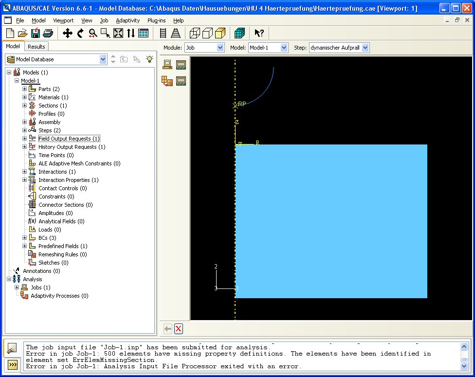

bitte helft mir. ich möchte gerne das im Anhang ersichtliche beispiel rechnen, wobei ich einen Prüfkörper, in diesem Fall eine deformierbare Unterlage habe u eine Halbkugel=rigid! Ich komme einfach nicht drauf was ich noch einstellen muss o falsch gemacht habe. Die Error Meldung bef. sich ebenfalls im Anhang.

Hallo Nina,
ich würde die Fehlermeldung
500 elements have missing property definitions
so deuten, dass nicht alle Parts oder Partitionen in Section Assignments definiert sind.
Grüße,
cadruso

Vereinfacht gesagt: Du hast deinem Bauteil kein Material zugewiesen.

Material hat sie meiner Meinung nach schon zugewiesen, immerhin ist Materials (1) erkennbar und ebenfalls Sections (1). Da es nur ein "deformable" Bauteil gibt und dieses auch keine Partitionen o.ä. aufzuweisen scheint, sieht es so aus, als wenn die Zuweisung des Materials richtig ist.
Die Frage ist auch, ob evtl. Materialkennwerte fehlen, bzw. du Elemente genommen hast, die noch spezifische Einstellungen benötigen.
Kannst ja mal mitteilen, welchen Elementtyp und welche Materialkennwerte du eingestellt hast.

Nur weil ein Material und eine Section vorhanden ist, heißt das nicht, dass sie diese Section auch dem Bauteil zugewiesen hat (Section Assignment, wie schon erwähnt).

danke für die rasche Antwort. habe axisymetric - deformable solid für die Unterlage und die Kugel ist axisymetric analytical ridgid wire! Material (Stahl) u Section wurde für die Unterlage zugewiesen, die Kugel erhielt lediglich eine Masse und kein Material. Aber nachdem diese starr und undeformierbar bleibt und das durch den Referenzpunkt mit rigid eingestellt wurde braucht sie auch kein Material o?

Der analytische Starrkörper braucht kein Material.
Hast du die Section dem deformierbaren Körper zugewiesen?

Ja habe ich ganz sicher. ?

Dann weiß ich nicht was das Problem ist. Lade ggf. die cae-Datei hoch.

Guckst Du Bild
