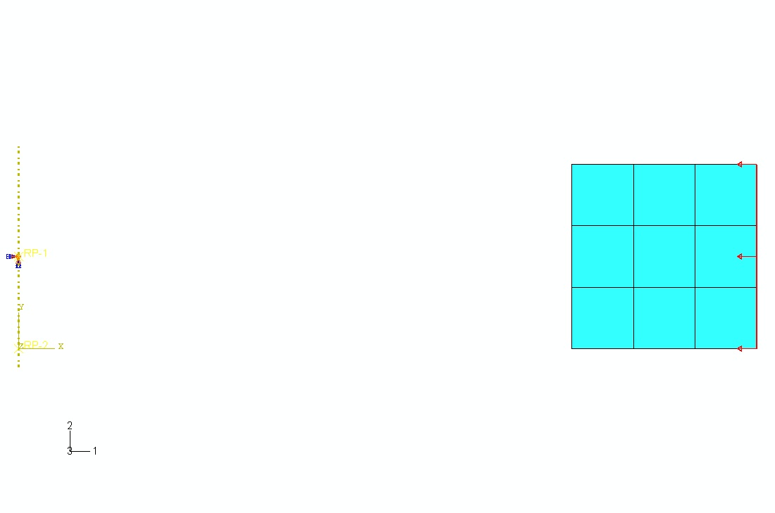

ich brauche mal Eure Hilfe, scheinbar habe ich hier ein grundlegendes Verständnisproblem.
Ich möchte die Reaktionskraft auf einen Referenzpunkt mittels eines axialsymmetrischen Modells und eins 3D-Modells vergleichen. Den Referenzpunkt habe ich in beiden Modellen mittels kinematic coupling gekoppelt (siehe Bild). An der äußeren Fläche gebe ich jeweils eine radiale Verschiebung in Richtung Kreismittelpunkt vor (der Ring wird also in seinem Durchmesser verkleinert) (siehe Bild).
Wenn ich nun die Reaktionskraft RF1 des gekoppelten Referenzpunkts aus 3D- und axialsymmetrischem Modell in einem karthesischem Koordinatensystems vergleiche, erwarte ich eigentlich zumindest annähernd gleiche Größenordnungen. Jedoch ist im angehängten Diagramm zu sehen, dass, entweder die "axialsymmetrische Kraft" viel zu hoch, oder die "3D-Kraft" viel zu niedrig ist. Wo liegt hier mein Fehler? Vergleiche ich etwa Äpfel mit Birnen? Ich bin für jeden Hinweis hierzu dankbar.

1. Du musst bei 3D RF-Magnitude auswerten. RF1 ist nur eine Richtung. Oder transformierst das Ergebnis ein zyl. Koordinatensystem, dann kannst du RF1 nehmen.
2. Du musst bei 3D aufgrund der Symmetrie deinen Wert mit 4 multiplizieren.
Einige andere kleine Unstimmigkeiten sind noch 'drin. Aber mit den beiden Änderungen sollte der Unterschied erstmal drastisch abnehmen.

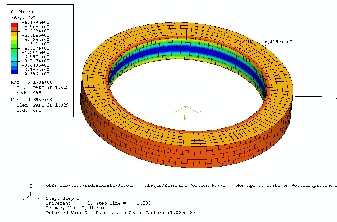

gemäß deinen Vorschlägen habe ich nun RF:Magnitude des 3D-Modells ausgewertet und mit 4 multipliziert, ein Diagramm ist hierzu im Anhang zu sehen. Jedoch sind mir die Unterschiede ehrlich gesagt immernoch zu groß. Die Spannungsverteilungen von Axialsymmetrischem und 3D-Modell sind dementgegen sehr gut vergleichbar (siehe Bild). Irgendwie ist hier scheinbar der Wurm drin.

Hast du mal für 3D ein Vollmodell gerechnet? Es wäre mal interessant zu sehen was da für Ergebnisse entstehen.

Ja, erwartungsgemäß addieren sich Radial- und Umfangskraft im 3D-Modell zu (nahe) null.
Edit: Die Reaktionskraft errechnet sich bei beiden Modellen aus CAREA*CPRESS. Da ich im 3D-Modell jedoch nur einen 1/4-Ring modelliert habe, ist natürlich auch die Kontaktfläche nur 1/4 so groß wie die der (aufintegrierten) Fläche des Axialsymmetrischen Modells. Daher auch der Unterschied in der Reaktionskraft.
