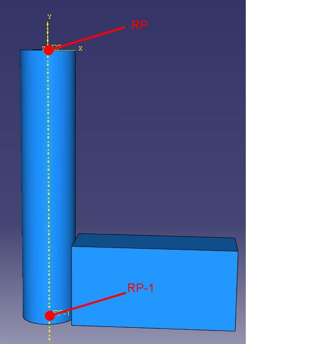

ich habe ein kleines Problem. Zum besseren Verständnis habe ich ein Bild angehängt.
Also, die Stange im Bildist ein Rigid und der Klotz ist aus Gummi. Ich würde die Stangen und gerne im Punkt RP drehbar lagern und den Punkt RP-1 in positiver X-Richtung verschieben, damit die Stange in den Klotz eindringt. Die Stange soll also in einem Winkel ausgelenkt werden. Die einfachste Möglichkeit ist natürlich im Punkt RP eine Winkeländerung einzuleiten. Ich möchte mir aber die Verschiebungen und die Kräfte im Punkt RP-1 ausgeben lassen. Wie mache ich das? Ich kann ja keine 2 Referenz Punkte in einem Rigid definieren, oder doch?
Vielen Dank
Jaku

Hänge einen Connector vom Typ BEAM zwischen Drehpunkt und Referenzpunkt. Damit sind beide Punkte starr miteinander verbunden.
