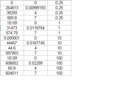

ich wollte in Abaqus verschiedene Flißekurven für verschiedene Umformgeschwindigkeiten hinterlegen und mit diesen rechnen.
Bei "Edit Material" habe ich nen Hacken bei "use strain-rate-dependent data" gesetzt. Daraufhin mit verschiedenen Raten (0,1,10,100) meine jeweilige Fließkurve (je 3 Werte) eingetragen.
Ich bekomme jetzt aber folgende Fehlermeldung:
Error in job Job-5: Failed to regularize material data for material ALU. Please check your input data to see if they meet both criteria as explained in "MATERIAL DATADEFINITION" section of ABAQUS Analysis User Manual. In general, regularization is more difficult if the smallest interval defined by the user is small compared to the range of the independent variable.

Steffen27
Sehen Sie sich das Profil von Steffen27 an!   Senden Sie eine Private Message an Steffen27  Schreiben Sie einen Gästebucheintrag für Steffen27
Beiträge: 6
Registriert: 02.05.2007
erstellt am: 14. Mai. 2007 09:12    Editieren oder löschen Sie diesen Beitrag!  <-- editieren / zitieren -->   Antwort mit Zitat in Fett Antwort mit kursivem Zitat    Unities abgeben: 1 Unity (wenig hilfreich, aber dennoch)2 Unities3 Unities4 Unities5 Unities6 Unities7 Unities8 Unities9 Unities10 Unities
Yield Stress;  Plastic Strain;  Rate
0   0         0.25
26.4813   0.00999193 0.25
26.6   4         0.25
569.8   7         0.25
1E-009   0         1
31.473   0.0118754 1
574.79   7      1
1E-006   0    10
44.457   0.0167745 10
44.6   4         10
587.803   7         10
1E-009   0         100
60.6652   0.02289 100
60.8   4    100
604.011   7         100
so sieht meine Tabelle aus.

sry für die formatierung, so jetzt besser. (Siehe Anhang)
[Diese Nachricht wurde von Steffen27 am 14. Mai. 2007 editiert.]

Und das sollen die richtigen Materialwerte sein?!?!?!?

Ziemlich verrückte Werte, aber auf jeden Fall fehlt der Initial Yield Stress (rate=0). Was ist denn das für ein Material?????

Es wäre wohl bedenklicher, wenn ABAQUS bei diesem Kennwertsalat keine Fehlermeldung brächte.

Die Sache ist die, ich habe keine Fließkurven für AlMgSi0,5 gefunden für verschiedene Dehngeschwindigkeiten bei hohen Temperaturen. Somit habe ich mir eine eigene Fließkurve gebastelt. Die werte sidn so gewählt, da ich dachte, dass er dazwischen interpoliert. Der Wert am Schluss soll das Material einbremsen. (Endverfestigung)

Also die Werte in dem jpg sind definitv falsch!!!
Könnte aber auch an dem Konflikt von deutscher und amerikanischer Schreibweise im Excel liegen....
Edit: Deine Fließspannung sollte schon größer 0 sein, oder??? Ich weiß gar nicht, ob ABAQUS eine Fließspannung von Null erlaubt.....

Yep, ich habe es eben geändert.
Meine "Yield Stress" fängt nicht bei 0 an sondern kurz vor meiner ersten Tabellenzahl an (z.B. 26.4 wenn bei 26.45 der Plastic Strain anfängt)
Das habe ich bei allem geändert. Jedcoh bringt er mir jetzt, das der "Static Yield Stress" zuerst definiert werden muss. Das habe ich aber doch schon mit meinem E-Modul getan oder?

Dann muss Deine erste Zeile aber auch "26.45 0" lauten! Und nicht "0 0"!
