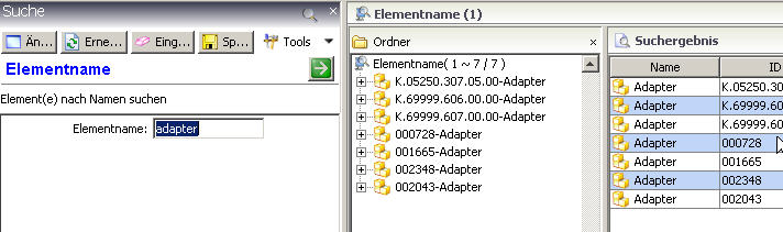

da wir gerade in den Vorbereitungen zur Neueinführung von Teamcenter sind, beschäftigt mich eine Frage zum Thema Nummerierung / ItemID.
Es gibt bei uns ein Nummernsystem für alle Teile und Baugruppen, etwa nach diesem Schema:
2T-A-0000-0000-00, dahinter folgen Informationen zu Revision und Variante: /0-00
(klingt vielleicht umständlich, aber in der Luftfahrt ist so einiges vorgeschrieben, und nach vielen Versuchen sind wir mittlerweile mit diesem System glücklich..).
Teamcenter kenne ich mit der ItemID als simple und fortlaufende Nummernkombination.
Nun zu meinen Fragen:
Könnt ihr empfehlen, unsere eigene Teilenummer als ItemID zu verwenden?
Ich sehe hier den Vorteil, dass sich die User leichter tun, wenn sie auf den ersten Blick die Teilenummer sehen (ich würde sie nicht als sprechende Nummer bezeichnen, aber die ersten vier Nummern verraten ATA-Chapter und Sub-Chapter und damit recht viel).
Nachteil sehe ich allerdings, dass die Nummer bereits vergeben werden muss, wenn der Aufbau noch gar nicht feststeht, somit also evt. eine Änderung notwendig wird, was bei einer ID nicht ideal ist.
Gibt es evt. auch die Möglichkeit, die Anzeige in TCE so zu beinflussen, dass anstatt
M012345-partname
da steht
M012345-partno_partname
oder gar
partno_partname, so dass zwar die fortlaufende ID verwendet wird, aber nicht auf den ersten Blick angezeigt wird?
Wie habt ihr euch so entschieden, und mit welchen Gründen?
Viele Grüße,
Julian

Wenn der Itemnummer später geändert werden soll/kann, dann würde ich in Teamcenter ein separates Attribut dafür nehmen. Teamcenter tut sich relativ schwer mit ID Änderungen.

Ich kann auch nichts zu TC sagen, aber ich würde IMMER empfehlen, solche Eigenschaften in ein eigenes Attribut zu schreiben. Damit stört man die interne Verarbeitung des PDM nicht/nie und kann doch mal korrigierend eingreifen ....  .
Man kann die interne ID-Nummer ja weitgehend vor den Usern verstecken, so dass sie sich damit gar nicht auseinandersetzen müssen.

>>Ist es in TC möglich, die ID zu verbergen und stattdessen ein Attribut beim Item zu zeigen?
Die ItemID ist ein wesentlicher Schlüssel in TC.
Sicherlich kannst Du ZUSÄTZLICH ein Attribut definieren,
aber die ItemID zu unterdrücken würde in die tiefsten Tiefen der Programmierung gehen ...

So wie ich das sehe, muss man TC (oder wem auch immer) doch nur die richtige Frage stellen...
Es zwingt Dich doch keiner, nach der Item ID zu suchen - wenn ich mich recht erinnere kann man Standardsuchen definieren - warum also nicht nach einerm Attribut?
Die Ergebnisliste (zumindest bei den Details ist das so) kann man doch so konfigurieren, das ein beliebiges Merkmal vorn steht...
Wenn ich lieber nach einem Namen als nach einer ID suche könnte das z.B. so aussehen wie in den Bildern.
