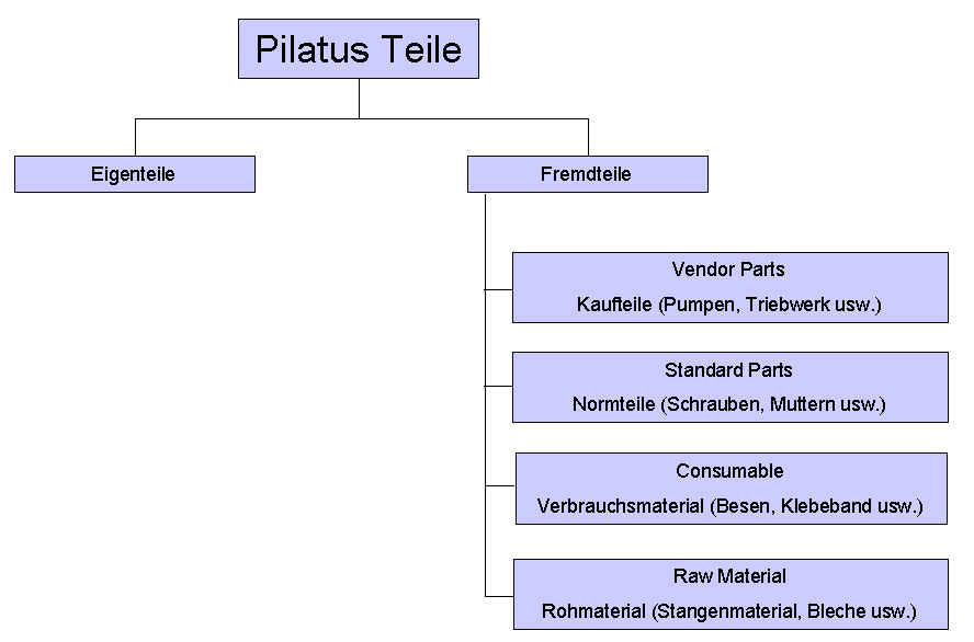

Wir haben in unsereer Firma ein ERP-System eingeführt.
Unsere User brauchen zum Anlegen der Teilearten klare Richtlinien oder Definitionen. Hat jemand für seinen Betrieb bereits Definitionen niedergeschrieben für:
- Kaufteile
- Normteile
- Halbzeuge  u.s.w
Ich suche nach Definitionen die dem user möglichst eindeutig sagen, was ein Normteil ist, was ein Kaufteil ist u.s.w
Vielleicht kann mir jemand helfen.

Ich hatte das selbe Problem als ich hier anfing...
Jeder der mich anrufte redete nur von Normteilen und meinte Kaufteile oder umgekehrt. Da musste abhilfe her, und die sah so aus.
Hab Dir ein Bild angefügt, das die Hirarchie aus meiner Sicht zeigt. Für Verbesserungen oder ähnliches bitte posten... plz!
TOP GRUPPE ist Zukaufteile. Darunter kommen:
-Kaufteile = Alle Teile die eingekauft, und im selben Zustand eingebaut/verbaut werden.
-Normteile: Teile die über eine international anerkannte Norm (DIN,MS,SAE,MIL,SN,ISO usw) zu 100% definiert wurden, und ebenfalls unverändert verbaut werden.
-Verbrauchsmaterial = Alles was zwar eingekauft, aber nicht an einem Projekt benötigt wird. zB Besen, Klebeband usw.
-Rohmaterialien = Alle Bleche/Platten/Stangen usw die weiter bearbeitet werden. (Um zB ein Eigenteil zu machen)
Das ganze wurde, wie oben durch Axel bereits angedeutet, noch in Klassen aufgeteilt und noch weiter unterteilt worden.
