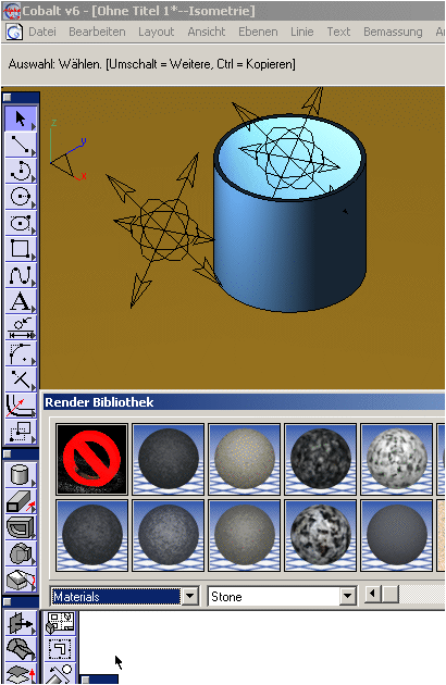

weiss jemand, wie ich auf ein Objekt ein Logo Projizieren kann, welches dann mitgerendert wird? Müßte irgendwie in die "Decals"-Liste rein, ich hab aber keinen Weg gefunden.
Das steht auch leider nicht im Handbuch:-(

1) Objekte erstellen
2) Material und Decals Fenster einblenden mit der Befehl >Fenster >Render Bibliothek.
3) Den Objekten z.B. beliebiege Materialien verleihen und Lichtquellen setzen.
4) Im Render Bibliothek Fenster unten Links die Option Decals wählen.
5) Ein Abbild wählen und bei gedrückter Maustaste das Abbild (Symbol) auf das Objekt ziehen.
6) Das Abbild ev. skalieren oder die Farbe ändern
7) Doppelklick auf das Abbild um das Objekte Bearbeiten Fenster zu öffnen (oder >Fenster >Objekte bearbeiten wählen).
8) Im Fenster unter "Schablone" ein neues Abbild (JPG Bild) wählen das neu projeziert werden soll. Eigene JPG Bilder müssen zuvor in den Texturen Ordern (z.B. Programme\Ashlar-Vellum\Cobalt v6\PhotoRender\Textures) kopiert werden.
9) Die Darstellung rendern mit dem Befehl >Rendern >Raytrace, Schatten an, Anti-Alias etc.
Anbei ein animiertes GIF
