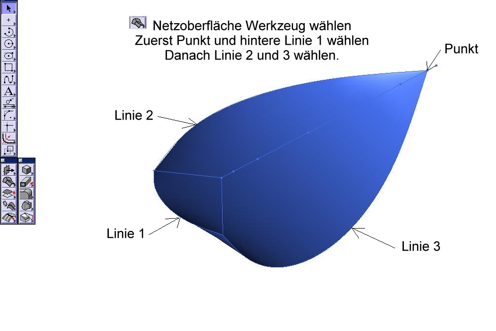

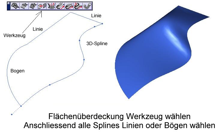

Oberfläche Überdeckung Werkzeug wählen und anschliessend die Elemente für die Flächenüberdeckung wählen. Es können dabei Linien Bögen oder 3D Spline im Raum zu Flächen erstellt werden. Aus den Flächen können anschliessend Volumenkörper erstellt werden. Diese sind natürlich immer assoziativ mit den Grundelementen verbunden. Wenn z.B. an den Splinekontrollpunkten "gezupft" wird ändert sich auch die Fläche bzw. der Volumenkörper. Siehe Bild im Anhang.
