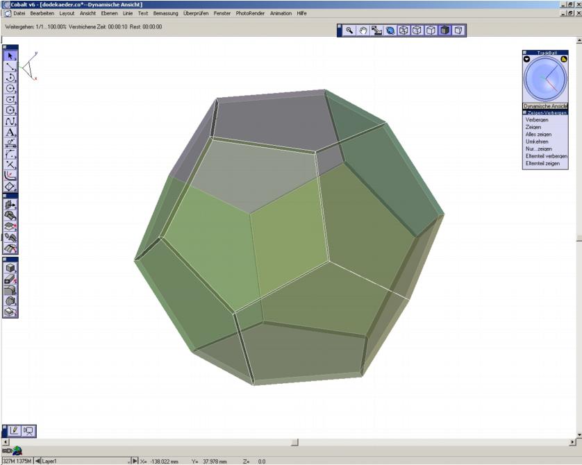

Lieber Walter,
Kann COBALT das? – bzw. wie unkompliziert?
1. Ich muss Sperrholzmodelle von platonischen Körpern bauen lassen. Kann ich für die Konstruktion beispielsweise des Pentagondodekaeders (regelmäßiger Körper aus 12 gleich großen Fünfecken) einzelne 8 mm dicke Fünfeck-Polygone erzeugen und so zusammenbauen, dass die Kanten-Schnittflächen als Winkelhalbierende („Gehrungsschnitte“) geschnitten sind.

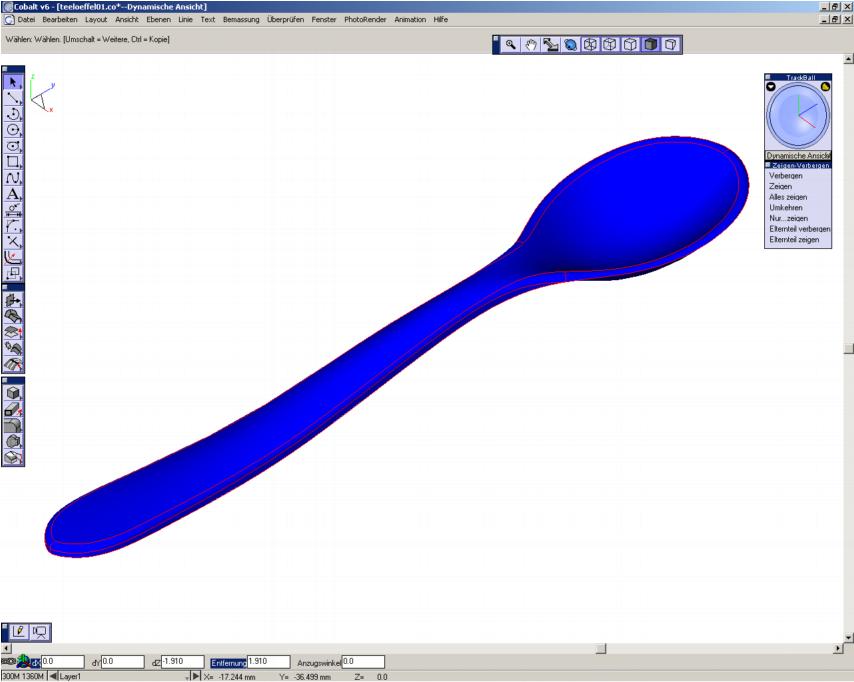

Und 2. Wie sieht es mit einer Stuhl-Konstruktion wie auf der website www.designtherapie.de aus? http://www.designtherapie.de/Stuhldesign/stuhldesign.html
Der Hinweis auf Vellum bzw. Cobalt kam aus dem Inventor Forum, dort haben sie den Pentagondodekaeder problemlos gebaut. Die Vellum website mit ihren Beispielen klingt überzeugend ... Aber wie sieht es mit obigen Aufgaben aus?

Hallo Reinhold,
Wie bereits per Email erwähnt, kann der Pentagondodekaeder natürlich in Cobalt modelliert werden. (Siehe Screenshot) Allerdings gibt es nicht einen Button der diesen automatisch erstellt sondern man muss die geometrischen Beziehungen kennen um diesen kunstruieren zu können.
Den Stuhl möchte ich mir nicht zumuten. Er ist aber machbar. Anhand des Teelöffel Tutorials hast Du einen Einblick wie einfach dies mit Cobalt gehen könnte. (Siehe Screenshot)
Das Tutorial findest Du unter: www.arnold-cad.ch\pages\downloads.htm
