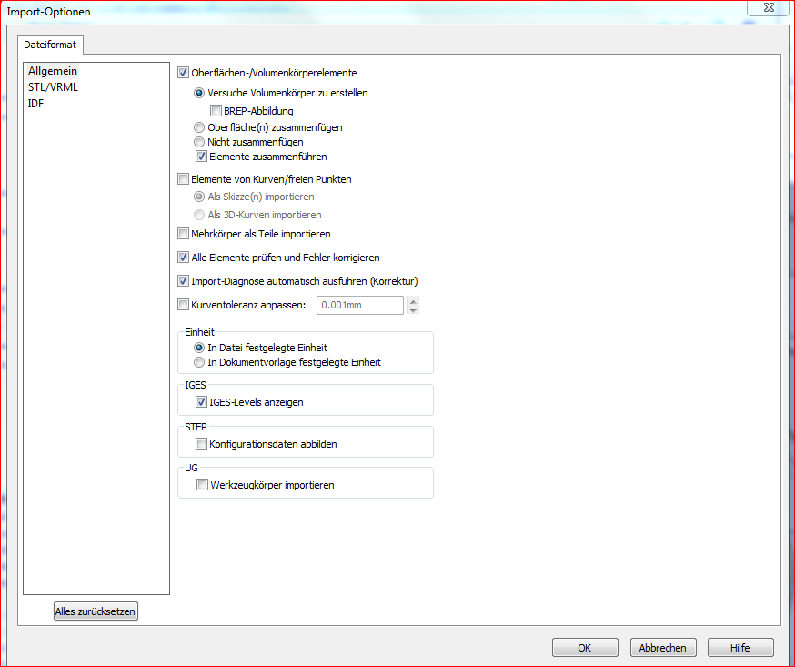

ich bin neu hier und hab leider noch keine passende Lösung für folgendes Problem gefunden.
Aus welchen Grund auch immer Funktioniert das Einfügen einer iges Datei in SWXSolidWorks nicht.
Wenn ich die Datei öffne, läuft es zwar zuerst so ab als würde alles gehen aber wenn man sich die erstellte Datei dann anschaut ist nichts da!
Über ABviewer kann ich die Iges anschauen.
jetzt suche ich ein Freeware Tool mit dem ich die Iges Datei in Step umwandeln kann und hoffe daß mir SWXSolidWorks da keine Probleme mehr macht.

erstellt am: 10. Apr. 2012 16:11    Editieren oder löschen Sie diesen Beitrag!  <-- editieren / zitieren -->   Antwort mit Zitat in Fett Antwort mit kursivem Zitat    Unities abgeben: 1 Unity (wenig hilfreich, aber dennoch)2 Unities3 Unities4 Unities5 Unities6 Unities7 Unities8 Unities9 Unities10 Unities Nur für Elra1020 10 Unities + Antwort hilfreich
dieser Fehler schreit mir schon fast nach einer fehlerhaften Flächennormalen! Sprich, die "Aussenseite" des Modells befindet sich im "Inneren".
Demnach wäre Dein Modell zwar da, wird aber nicht angezeigt.
Wenn Du das Ding hochladen könntest, würde ichs mir gleich mal mit dem CADdoctor von Elysium anschauen... der findet Dein Modell  )

erstellt am: 12. Apr. 2012 12:52    Editieren oder löschen Sie diesen Beitrag!  <-- editieren / zitieren -->   Antwort mit Zitat in Fett Antwort mit kursivem Zitat    Unities abgeben: 1 Unity (wenig hilfreich, aber dennoch)2 Unities3 Unities4 Unities5 Unities6 Unities7 Unities8 Unities9 Unities10 Unities Nur für Elra1020 10 Unities + Antwort hilfreich
Sicher das du bei den Einstellungen zum IGES importieren auch den haken auf Flächen gesetzt hast und nicht auf Splines und Skizzen?

erstellt am: 12. Apr. 2012 13:19    Editieren oder löschen Sie diesen Beitrag!  <-- editieren / zitieren -->   Antwort mit Zitat in Fett Antwort mit kursivem Zitat    Unities abgeben: 1 Unity (wenig hilfreich, aber dennoch)2 Unities3 Unities4 Unities5 Unities6 Unities7 Unities8 Unities9 Unities10 Unities
Ich vermute, daß du diese Option meinst. wenn das so ist, dann Ja.
